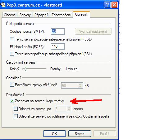

Nemůžu tam tuto možnost najít...asi jsem slepý ? :-)
Re: Outlook - jak nastavit aby maily zůstaly i na seznamu
Příspěvekod guest » 08 lis 2009 18:04
Nástroje-Účty-Vlastnosti-Upřesnit ///Platí pro OE///

Příspěvekod mike007 » 08 lis 2009 18:06
To je přesně ono. Kompletní nastavení účtu v Outlooku 2007 najdeš třeba tady: http://www.netsystems.cz/napoveda-outlook-2007/
