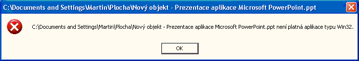

			ahoj, nejde mi spustit microsoft powerpoint
							- Přílohy
- ppt.png (3.87 KiB) Zobrazeno 1813 x
					Naposledy upravil(a) Myloš dne 06 čer 2010 12:10, celkem upraveno 1 x.
Důvod: Oprava nadpisu „power point závada“, který svou minimální informační hodnotou porušoval pravidla fóra. Taktéž vložen screenshot jako příloha – přehlednější než odkaz na uloz.to.

Nejde spustit powerpoint, nebo nejde otevřít jedna určitá prezentace? To je dost velký rozdíl.

Jak vidno podle toho screenu, tak se snažíš otevírat nějaký projekt, nikoliv Powerpoint samotný. Ta prezentace může být poškozena.
Zkus nejdříve otevřít Powerpoint (Start --> Programy --> Microsoft Office --> Microsoft Office Powerpoint) a v něm si ten projekt otevřít takto: Ctrl+O --> najdi prezentaci --> rozklikni tlačítko Otevřít a v kontextovém menu tlačítka vyber Otevřít a opravit.

No abych to spustil tak musím dat otevřít v programu a pak to až jde.Takže nevím.
						Re: Nejde spustit PowerPoint (prý to není platná aplikace).*
Pak ti patrně něco nakoplo asociaci *.PPT souborů. Snadná náprava:
Při „otevřít v programu“ klikni na „Zvolit program…“, vyber PowerPoint a zároveň zaškrtni políčko „K otevření souborů tohoto typu vždy použít vybraný program“.
Po celé této operaci PowerPoint zavři a zkus spustit daný soubor přímo – asociace by měla být opravena.

díky měl jsem nastavený starý powerpoint a ten byl zčásti odinstalovaný :) omlouvám se
