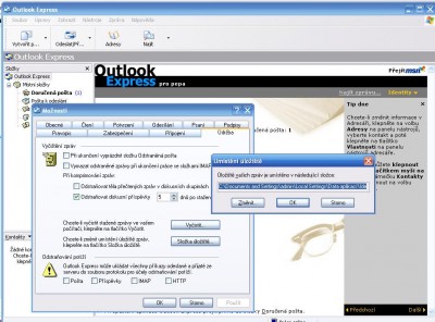

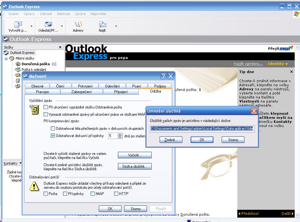

1) Ve starém PC si najdi cestu k úložišti zpráv (viz obrázek menu Nástroje>Účty>Údržba>Složka úložiště)
Cesta ke složce vypadá nějak takto:
Kód: Vybrat vše
C:\Documents and Settings\admin\Local Settings\Data aplikací\Identities\{AE7D9B86-CB29-49E0-AA55-D21758B34DE5}\Microsoft\Outlook Express
Cestu si zobraz třeba v průzkumníkovi a celou složku OutlookExpres zkopíruj třeba na flash disk.
2) Na novém PC si vytvoř (nebo obnov ze zálohy) účet a potom postupuj stejně jako v bodě 1 - najdi cestu a zkopíruj do ní celou složku z té zálohy.
Problém OE je v tom, že odděluje vlastní zprávy (databázi), od nastavení. Proto je třeba zálohovat Účty, složky zpráv a adresář zvlášť. :bigups:
