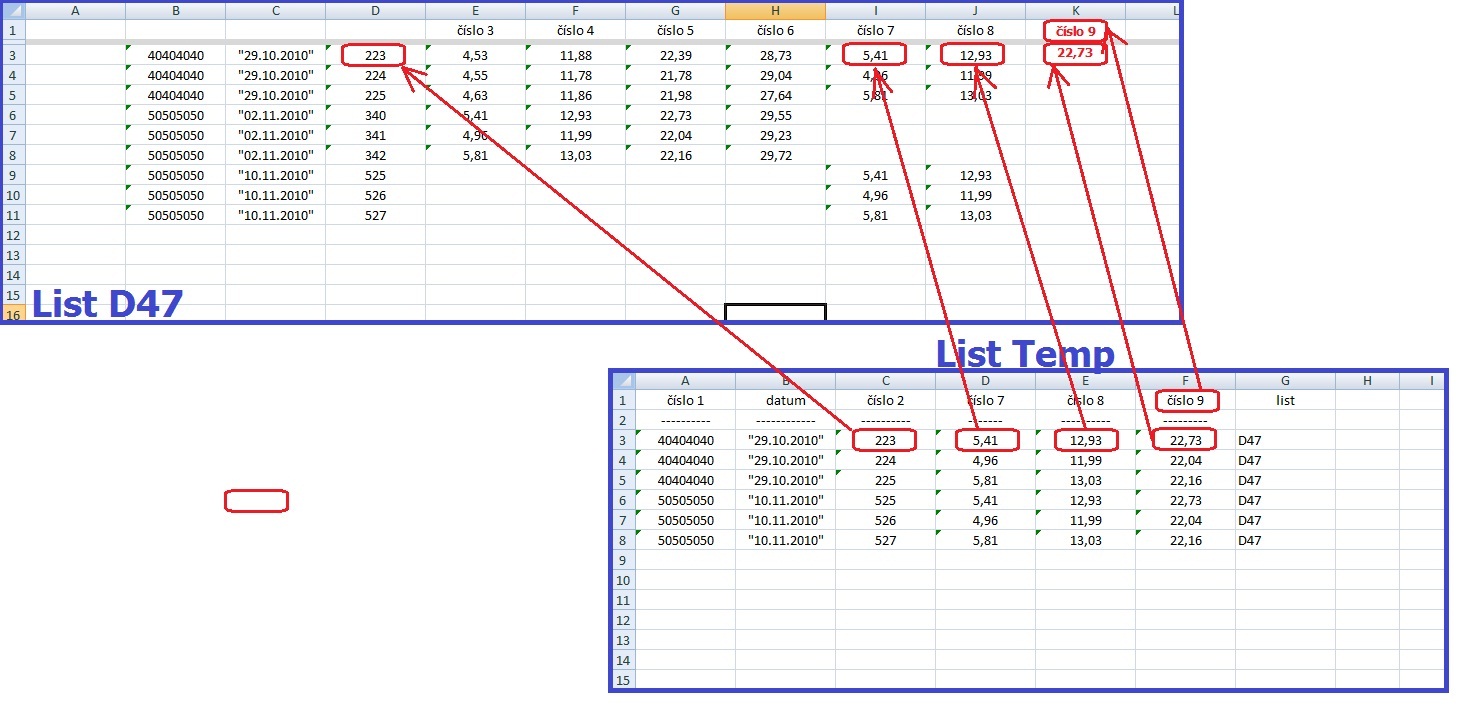

Na list Temp kopíruji data z jiných souborů a z listu Temp potřebuji kopírovat data na další listy. Tyto další listy jsou určeny vždy poslední buňkou v řádku.
Procedura by měla pracovat řádek po řádku od shora.
Pro první řádek záznamu:
1. Hodnotu z buňky Temp!C3 vyhledá v D47!D:D (nalezený řádek), hodnotu z Temp!D1 vyhledá v prvním řádku listu D47 (nalezený sloupec), v případě shody kopíruje Temp!D3 do nalezeného řádku a sloupce. V případě že nanajde řádek, založí nový záznam na listu D47, tak že nakopíruje Temp!A3:C3 do D47!B"poslední radek":D"posledni radek". V případě že nenajde sloupec, nakopíruje Temp!D1 do D47!první řádek/poslední sloupec a do tohoto sloupce na příslušný řádek vloží data.
Podmínka po nalezení řádku se záznamem - ověří zda-li Temp!A3:B3 = D47!B:C na nalezeném řádku - když se rovná, pokračuje dále - kopíruje data, když se nerovná - nic nekopíruje a přejde na další záznam.
Doufám že je to nyní srozumitelnějsí a na nic jsem nezapomněl - pro lepší názornost ještě přikládám obrázek.
