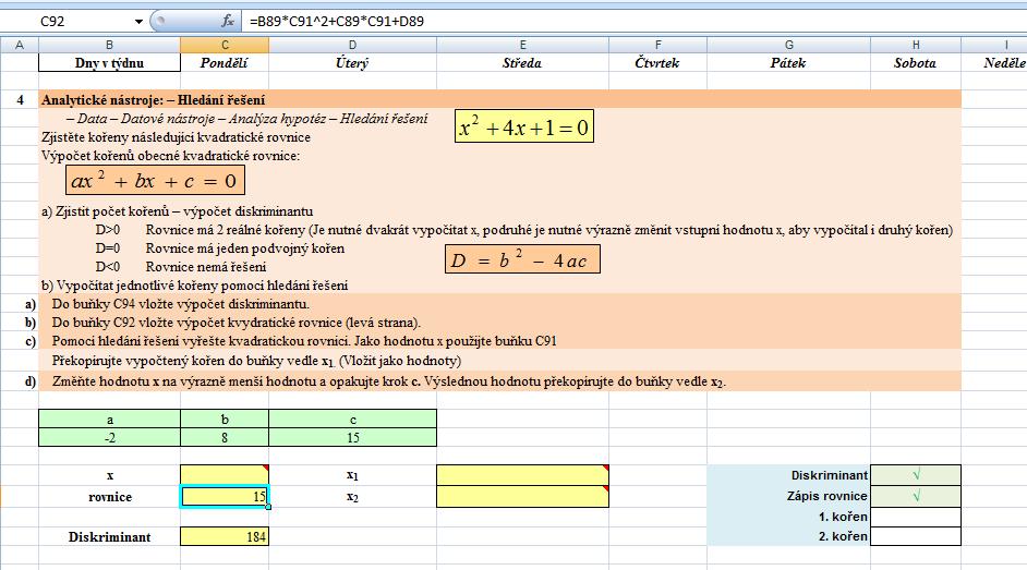

prosím Vás potřeboval bych pomoci s tímto úkolem. Jedná se o vyřešení kvadratické rovnice pomocí Hledání řešení.
Výpočet rovnice a diskriminantu mám snad dobře.. Ale nevím si rady s výpočtem kořenů rovnice přes hledání řešení.

Jak na to - treba zde:

Re: Excel - kvadratická rovnice pomocí Hledání řešení
Zkoušel jsem použít postup z odkazu, ale píše mi to, že buňka musí obsahovat vzorec.
Asi dělám chybu v nastavení parametrů hledání řešení.. Do cílové hodnoty píšu 0, u nastavené a měněné buňky si nejsem jistý, co mám zadat.
