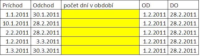

Potrebujem pomoc s výpočtom počtu dní podľa zadaného rozsahu
V stĺpcoch A, B mám dátumy príchodu a odchodu, v stĺpci D,E mám zadané sledované obdobie od do
do stĺpca C potrebujem výsledok, počet dní ktoré patria do sledovaného obdobia
Ďakujem za každú dobrú radu
príklad

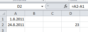

V Excelu 2010 je to jednoduché. Stačí si ty buňky, ve kterých máš data, nastavit do formátu číslo-datum. Pak už jenom jednoduše do sloupce C napíšeš vzorec
Kód: Vybrat vše
=E1-D1
a vyhodí ti to rozdílový počet dní. Samozřejmě si ho pak rozkopíruješ pod buňku C1 tak, aby nebyly fixní hodnoty jednotlivých buněk
Nevím co máš za verzi excelu, ve 2010 mi to tak funguje

To nie je riešenie, potrebujem len čistý počet dní podľa zadaného rozsahu
príklad Príchod - odchod 5.2 2011 - 21.3.2011- (to je spolu 44 dní) ale rozsah je definovaný od 1.2.2011 do 28.2.2011 - tj 23dní, na to potrebujem postaviť výpočet,

Potrebujem univerzálny výpočet aby to zvládlo vypočítať aj situáciu napr. Príchod 15.2. Odchod 3.3. Sledované obdobie OD 16.1. DO 16.2. - výsledok by mal byť 2 dni - (všetky začiatočné a koncové dátumy sú vždy započítané).

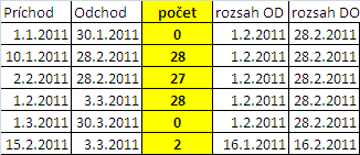

Pre prehľadnosť som v tabulke na žltom podklade doplnil ručne dopočítané požadované výsledky
Nájde sa niekto, kto nájde univerzálny spôsob výpočtu?
