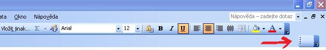

Při otevření některých dříve vytvořených souborů se v záhlaví objevuje prázdný panel nástrojů Web - viz obrázek. Nově vytvářené soubory tento panel nemají. Protože panel zbytečně zmenšuje plochu vlastního sešitu, chtěl bych se tohoto panelu nějak zbavit. Odstranění panelu v otevřeném sešitě a uložení sešitu nepomáhá, při jeho opětovném otevření je panel zase na svém místě. Existuje nějaká možnost jak EXCELu říct, aby i při otevírání "starých" sešitů se tento panel nezobrazoval?

Ohledně balíčků mám nastavené automatické aktualizace (je to firemní PC a nemám administrátorská práva). Když na ten cancour kliknu pravou myší, objeví se seznam všech panelů a kromě panelu Formát - to je ten v horní řádce - je zaškrtnutý panel Web. Zruším toto zaškrtnutí, panel zmizí, uložím a zavřu soubor, znovu ho otevřu a JE TO TAM ZAS!!!

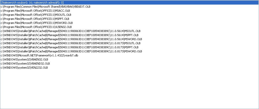

Vyhledej si v počítači soubor s příponou OLB (u XP je to například EXCEL9.OLB). Ten smaž a tím resetuješ panely.

Výsledek hledání je v příloze.
