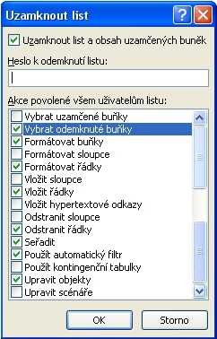

Ahoj,
chtěl bych se zeptat zda je možné mít v excelu nějak zamknutou šířku sloupce/ů proti změně.
Mám to zatím uděláno tak že mám v makru nadefinovanou šířku sloupců, toto makro pak vyvolávám před tiskem nebo před uložením dokumentu.
Ale já bych rád pokud je to možné, aby ta šířka nešla měnit, jak u všech sloupců tak třeba i u jednoho.
Děkuji za rady

Zamkneš list a je to vyřešené... :D

To bohužel nejde, já potřebuji upravovat šířku řádků a tak.

Ty si to prostě budeš muset odemknout :D

Tak jsem na to přišel :idea: ,
hrál jsem si s tím zamčením listu a s tímto nastavením je to přesně to co potřebuji.
Já jsem vždy pouze jen zamykal list a to další nastavení jsem nezkoumal.
