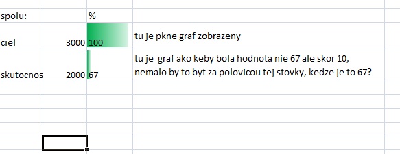

Příspěvekod marek26 » 12 dub 2012 07:49
ahoj
v prilohe vidite podmienene formatovanie (zeleny "graf" - ukazovatel)
je tam hodnota 100 a 67 viac v prilohe
dakuujem pekne
test.xls
(18 KiB) Staženo 31 x

já tam žádné podmíněné formátování nenašel :-(

ako to.............. nevidno tam ten zeleny graf? alebo si to mylim s niecim inym? no ide mi o ten graf, neukazuje jak ma
prikladam .jpg prilohu

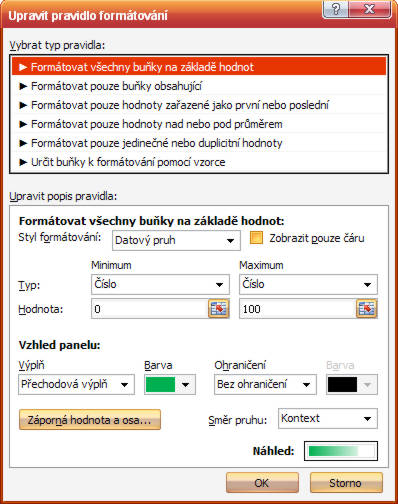

to podmíněné formátování tam nech jen jedno a nastav to podle obrázku (Políčko "Minimum" a "Maximum").

klikam šelijak ale to okno co si poslala nemozem nahodit...
pravy klik mi neda "Upravit pravidlo formatovania"
mozes prosim popisat kde presne kliknem aby som dostal " "Upravit pravidlo formatovania"

A jak se ti podařilo to podmíněné formátování tam přidat? V excelu 2003 a nižším to bude někde v menu, ale nevím kde, mám 2010ku a tam to je na pásu karet "Domů" jako "Podmíněné formátování" a tam se vyvolá tohle okno nastavení. Je taky potřeba mít označené ty buňky s tím formátováním.

mam to diky......za vsetko
