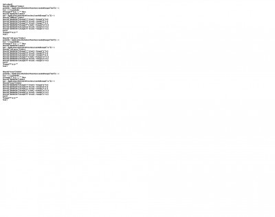

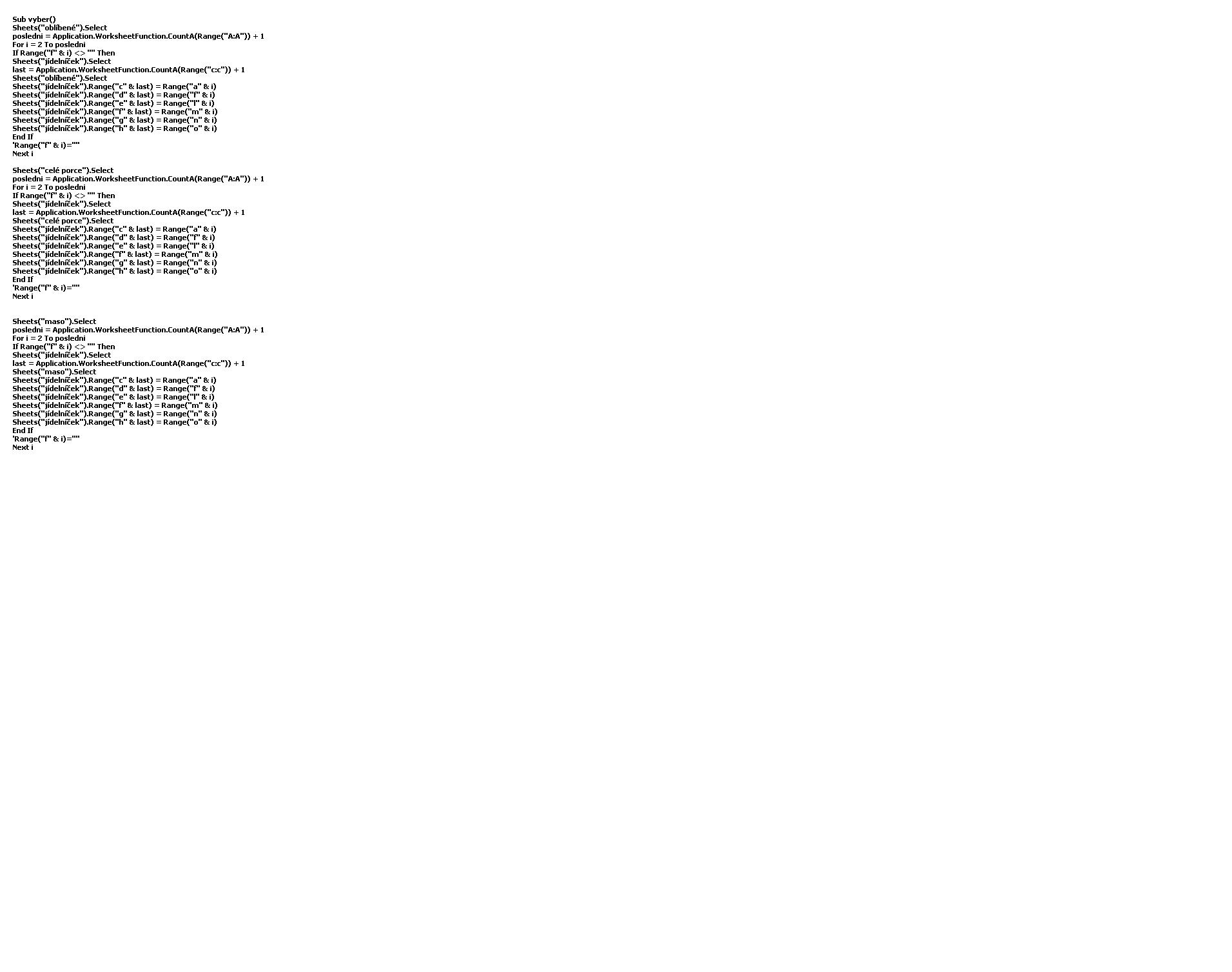

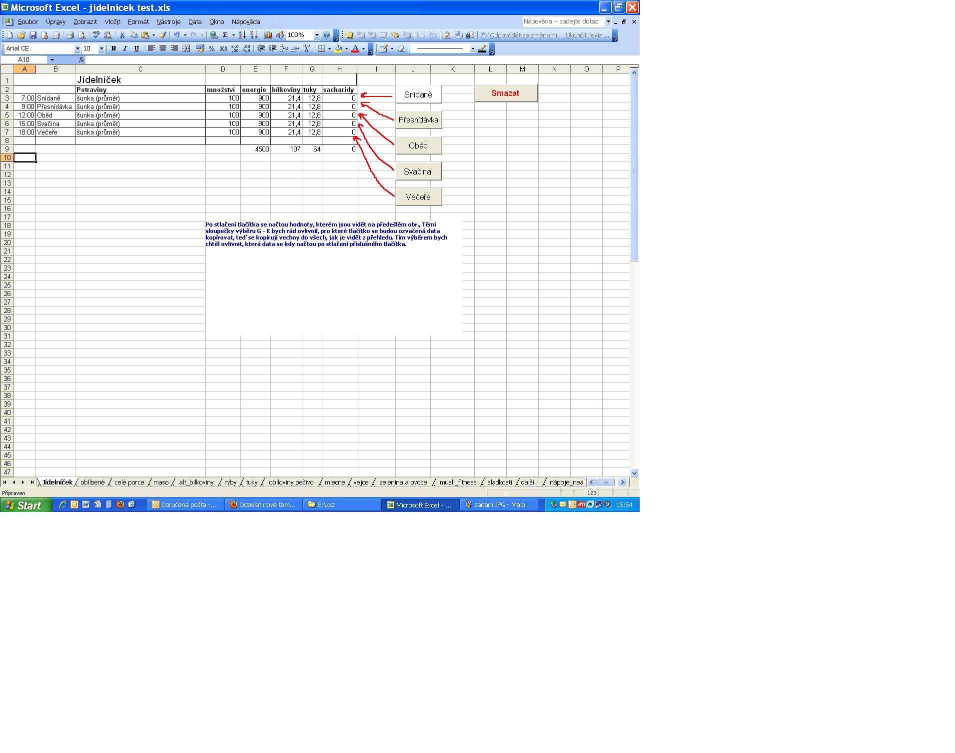

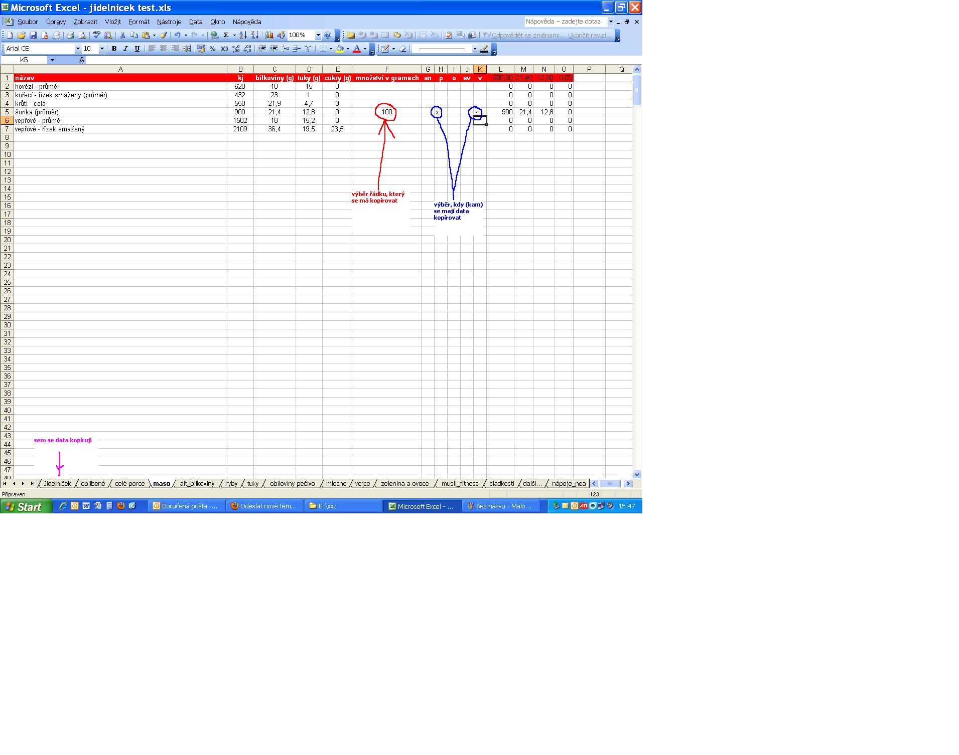

měl bych na Vás prosbu o pomoc s řešením kopírování více hodnot z několika listů do jednoho souhrnného(+součtového) s podmínkou výběru, které hodnoty se mají za jakých podmínek kopírovat. Na listech jsou ve sloupcích data která je třeba kopírovat a v dalších sloupcích jsou připraveny kolonky pro označení, které mají být vybrány pro kopírování(pro potřebu vícenásobného kopírování .
Vlastní kopírování je funkční, jen bych potřeboval stejná data kopírovat na součtový list vícekrát. V současnosti to funguje, ale pro každou oblast přehledu je třeba vždy vynulovat(vyčistit-smazat) součtové hodnota, vrátit se na zadání a znovu přenést data do součtového listu pomocí dalšího tlačítka. Proto jsem přidal sloupečky pro zadání výběru (označením "x"v kolonce), ale už si nevím rady, jak do makra doplnit tu podmínku výběru.

První čeho jsem si všimla, bylo v makru smaz:
tohle zdánlivě vymaže celej sloupec dat, ale zároveň ty buňky označí jako používané. Proto má ten sešit 15MB. Místo .Clear je lepší použít .ClearContents, to alespoň neoznačí buňky za používané a sešit tak bude menší (A to o hodně), ale nejprve je nutné všechny přebytečné buňky odstranit.
Kód: Vybrat vše
Range("f2", "f10000").Select
Selection.Cleartohle zdánlivě vymaže celej sloupec dat, ale zároveň ty buňky označí jako používané. Proto má ten sešit 15MB. Místo .Clear je lepší použít .ClearContents, to alespoň neoznačí buňky za používané a sešit tak bude menší (A to o hodně), ale nejprve je nutné všechny přebytečné buňky odstranit.
