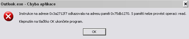

Zdravím. Při ukončení Outloku se mi často zabrazuje tato zpráva:
Pominu-li to, že klepnutím na tlačítko OK program neukončím (ten je již ukončen), ale pouze odstraním tuto zprávu, zajímalo by mě, co tato zpráva znamená, jak závadu odstranit a proč s pamětí nelze provést operaci Read (i když je mi, jako uživateli, srdečně jedno co si paměť na pozadí a bez mého vědomí provádí).
Chybová zpráva při ukončení Outlok

Re: Chybová zpráva při ukončení Outlok
Otestuj paměti pomocí Memtestu nebo Goldmemory+ (alespoň dva celý průchody), proveď checkdisk a vlož nám sem log z CrystalDiskInfo.
