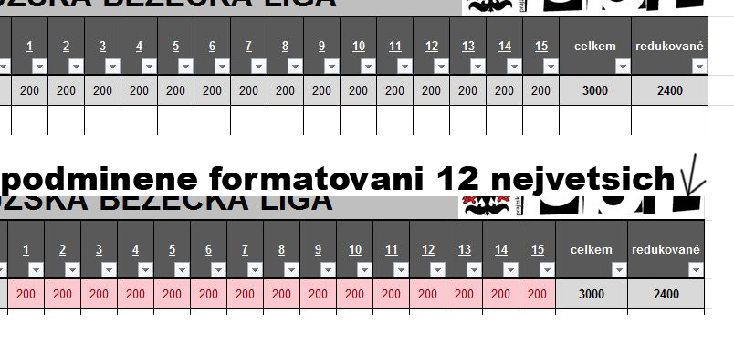

ahojte, potreboval bych toto: mam treba 15 cisel a chci, at se mi 12 nejvetsich zvyrazni. resil jsem to pres podminene formatovani, ale kdyz byly hodnoty cisel duplicitni, tak je to zvyraznilo taky, takze jich bylo zvyrazneno vice. nevite, jak na to? dik

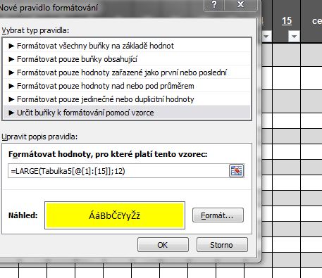

omlouvam se, spatne jsem to napsal, chci at se mi obarvi cisla, ktera se pocitaji do zalozky redukovane /viz foto/ je to vzdy 12 nejvetsich cisel (nebo min, podle poctu zavodu, nemusi se zucastnit kazdeho). to redukovane mam pres funkci LARGE 1-12. v priloze zasilam nahled, jak to mam ted, druhy je zkouska s podminenym formatovanim, obarvilo se vse.

chci, aby obarvil tech 12 nejvetsich i u duplicitnich. je to takhle: bezi se 15 zavodu a do vysledku se pocita vzdy jen 12 nejlepsich, zbyvajici tri se nemusi absolvovat nebo mohou, zalezi na kazdem, ja chci jen zvyraznit ty, ktere se do tabulky redukovane pocitaji. u meho prikladu je zavodnik, co vyhral vsechno, proto ma vsude 200, ale pocitat se mu bude jen 200*12, a tech 12 200 chci zvyraznit.
neco jako tady:
http://lysacup.resultado.cz/index.php?c ... ype=racers

Každopádně, zkusil jsem požít zajímavou věc, třeba by Vám pomohla.
Vedle zmíněných 12 výsledků, jsem si udělal pole ve kterých postupně odečítám 0,001, tzn že tam byly výsledky 199.999, 199.998 atd.
Potom už podmíněné formátování ve stylu Large 1-12 by mohlo být funkční.. Co Vy na to?

zkusil jsem to již ze zvědavosti normálním řešením přes vzorce..
Určitě by to šlo jednodušeji :-), ale todle mě napadlo jako první.
Asi by to bylo rychlejší přes makra, pokud se nikdo nechytne :-) , zkusím sám později.
Takže asi tak..
S pozdravem Karel Láska
ObarveniBunek.xlsx
(12.82 KiB) Staženo 26 x

toto reseni mi moc nevyhovuje, chtel jsem to udelat nejak pomoci jineho vzorce, large, ale to mi nefunguje

LARGE zjistí k-té nejvyšší číslo (to jsem opsal z nápovědy :-) ) a pokud budou čísla stejná, máte bohužel smůlu.
Jak jsem psal, řešením by bylo makro, pokud Vám moje řešení nevyhovuje.. (vím, je moc "roztáhaný" )
