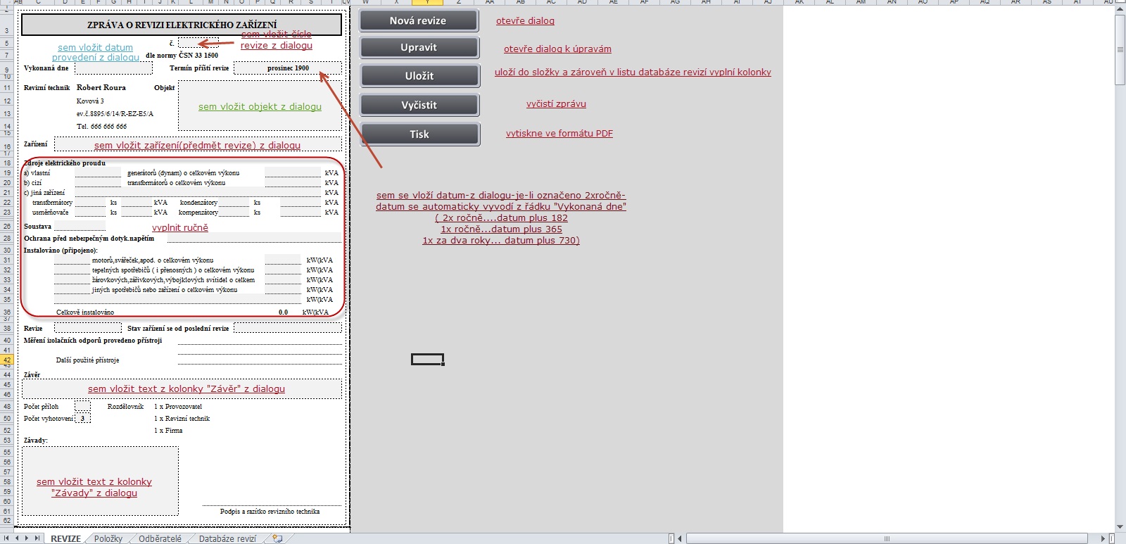

Ahoj!
Zkusil jsem,nejde mi to,jsem nasr...
Pro kamaráda jsem zkusil úkol v příloze-podle jeho představ.
Nedovedl by mi někdo pomoci.
V případě úspěchu chci dát k dispozici na netu všem,kterým vadí,že je dnes všechno za peníze a už nic se nedá sehnat v hospodě
http://uloz.to/xXhxvHS/revize-test-test-xlsm
Oříšek Excel VBA-REVIZE

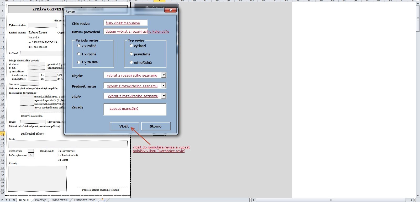

Re: Oříšek Excel VBA-REVIZE
Zpráva o revizi elektrického zařízení
Tlačítko Nová revize v listě Revize vyvolá dialog
Tlačítko Upravit vyvolá dialog k úpravám,po úpravě (stisku Vložit)se dialog zavře
Tlačítko Uložit uloží zprávu do složky (volba uživatele) a název bude odpovídat číslu revize a do listu "Databáze revizí" se zapíší předepsané položky
Tlačítko Vyčistit vyčístí vyplněné buňky,včetně šedých buněk v Zdroje elektrického proudu,Soustava,Ochrana před nebezpečným dotyk.napětím
Instalováno(připojeno),Revize,Stav zařízení se od poslední revize
Tlačítko Tisk vytiskne zprávu do PDF
č.-pouze číselné hodnoty např. 095/12
Vykonaná dne-sem se vloží DATUM PROVEDENÍ z dialogu (lze do dialogu vložit rozbalovací kalendář ??)
Termín příští revize-automaticky se vyplní měsíc a rok podle zadání v dialogu PERIODA REVIZE
Objekt - sem se vloží z listu "Odběratelé" např.
Mateřská škola
Herodesova 666
432 01 Hrob v dialogu rozbalovací seznam,který bude mít možnost doplnění
Zařízení- sem se vloží PŘEDMĚT REVIZE z dialogu
Závěr - sem se vloží ZÁVĚR z dialogu
Závady - sem se vloží ZÁVADY z dialogu
Po stisknutí VLOŽIT na dialogu se zapíšou hodnoty do formuláře a dialog zmizí
Ostatní se bude vyplňovat manuálně,kromě Revize a Stav zařízení se od poslední revize kde bude v buňce rozbalovací seznam.Nebo by bylo lepší Vaše řešení,kdy v dialogu bude

K Vašim dotazům
Upravit - dialogové okno kde si vybere číslo revize které chce změnit?- To by bylo super
Ukládání do pdf bude uživatel volit složku? názve bude odpovídat číslu revizní zpráva? To by bylo super,super
Co se týče dalších stránek-budou se vyplňovat manuálně,po překročení místa na stránce se bude pokračovat na další se stejným rozvržením a textem v hlavičce
jako na stránce 2.

1) Odstranil jsem kupu materiálu, který předpokládám není pro Revizi potřeba nikde vkládat (List Položky) - zmenšení velikosti
2) Tak jsem začal s makrem pro ukládání (ať se to pohne). Jméno je s lomítkem což není číslo. Může se psát jen číslo a lomítko se doplní automaticky s měsícem vzniku (12). Nebo místo pomlcky bude skript dávat mínus ať jde ukládat (jméno nemůže mít lomitko). Zatím není ošetřeno. Funguje jen když se napíše číslo.
3) kontroluje zda je nějaké číslo zadáno
3a) Doplnim pokud již pdf existuje zeptá se zda přepsat (ať není stejné číslo přepsáno).
4) v dialogu NOVA REVIZE je již naznačen výběr položek který se zapíše, storno zneviditelní formulář.
Zítra podle času budu pokračovat dál.
VYČISTIT: Jak je v plánu přidávat další listy? Ať mohu dodělat mazání dalších listů. V TOMTO SEŠITU BY UŽ NEJSOU DALŠÍ LISTY POTŘEBA.
NOVA REVIZE - Dodělány kontroly. Zbýva kalendář, a doplnění Objekt.
ULOŽIT:
? V jakém formátu je plán ukládat revizní zprávy ? BYLO BY DOBRÉ UKLÁDAT V XLS KVŮLI MOŽNOSTI ÚPRAVY
? Bude se opět načítat, nebo se budou načítat jen data uložena v sešitu a zbytek prázdný ? PRO PŘEHLEDNOST OPĚT NAČÍTAT CELÉ
TISK: Dokončení kontroly. Ještě zkontroluji zadané číslo
PS: Doporučuji dodělat základ a pak postupně pokračovat ve vylepšeních.
PSS: Klidně do kódu zasahujte..
VÁMI UPRAVOVANÝ SEŠIT JE PRO MĚ INSPIRACÍ A VÝBĚREM ŘEŠENÍ.MÁM JEŠTĚ DALŠÍ ÚPRAVY A NÁPADY NA VYLEPŠENÍ,ALE NECHCI VÁM BRÁT ČAS......
PO DOKONČENÍ TOHOTO SEŠITU JE ZKUSÍM ZAPRACOVAT A VÝSLEDEK BYCH SI DOVOLIL S VÁMI PROKONZULTOVAT
DĚKUJI
Doplnil jsme UKLADANI - k ukládání doplním kontroly. Zatím je nastaveno ukládání do stejného adresáře, ale mohu doplnit ať je možnost zvolit jiný adresář. Dnes jen málo nějak nestíhám.
Uložený soubor zymykat? At nemůže nikdo přepsat
NAČÍTANÍ
Při načítání co když soubor bude smazán? Jen hláška revize není k dispozici
Co když někdo soubor změní? A načtená data nebudou odpovídat těm co jsou v databázi? Kontrolovat?
NAČÍTANÍ
