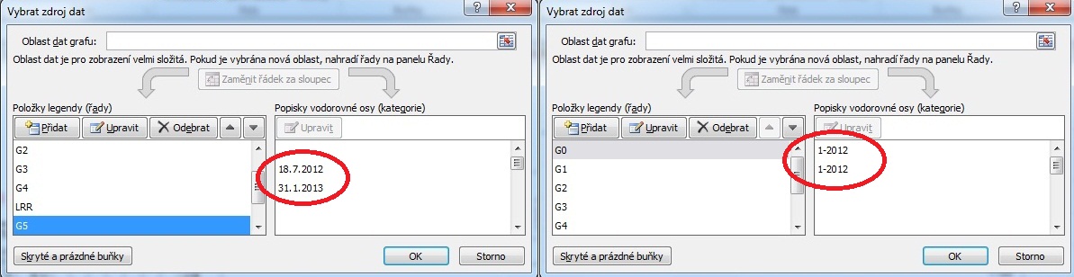

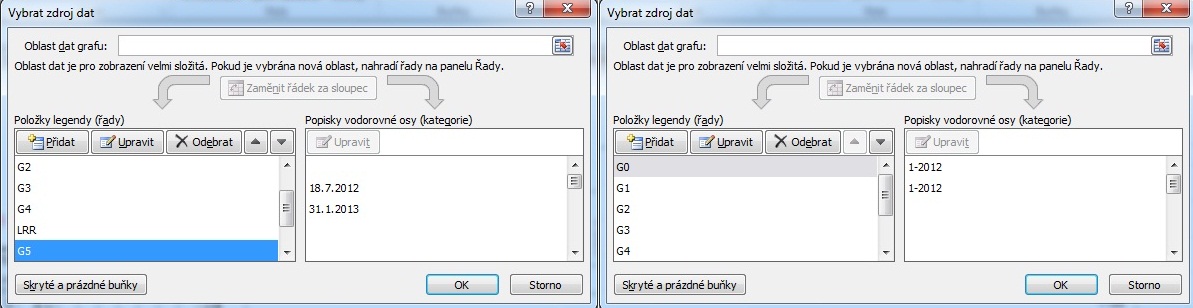

Zkouším ten XY bodový graf a nějak mi to nefunguje. Zkopíroval jsem ho jinam, změnil zdroj a stále se mi nezobrazují hodnoty v grafu. Ještě s tím budu bojovat dokud nenajdu rozdíl v těch datech ... :-/
Když mám data stejná, zdrojová data se zobrazí jednou jako datum ve formátu dd.mm.rrrr a jednou jako mm-rrrr, proč ?

Příspěvekod Branscombe » 13 zář 2012 09:32
jak zapsat data, aby se zobrazila jako mm-rrrr a ne dd.mm.rrrr ? Kde je ten háček ? :-/ Formát buněk je stejný, bude to někde v grafu, ale nějak netuším kde ...
