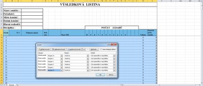

potřebuji poradit se řazením dat v excelu. Mám tabulku ze závodů ve střelbě, kde je napsáno kolikrát dotyčný zasáhl desítek, devítek atd. Na konci součet bodů tzn. např. 3x10, 1x6 = 36. Tento sloupec se součtem je potřeba seřadit podle nejvyššího skore, ale tak, že když má více hráčů stejný součet bodů, na lepším místě je ten z nich, kdo má větší počet zásahů vyšších bodů. Viz. tabulka

Oznčte celé pole A9:X109 a poté na záložce "Data", klikněte na funkci "Seřadit" tam je možné přidat více podmínek... viz příloha
EDIT: Jen si prohoďte pořadí aby to bylo od největšího k nejmenšímu
