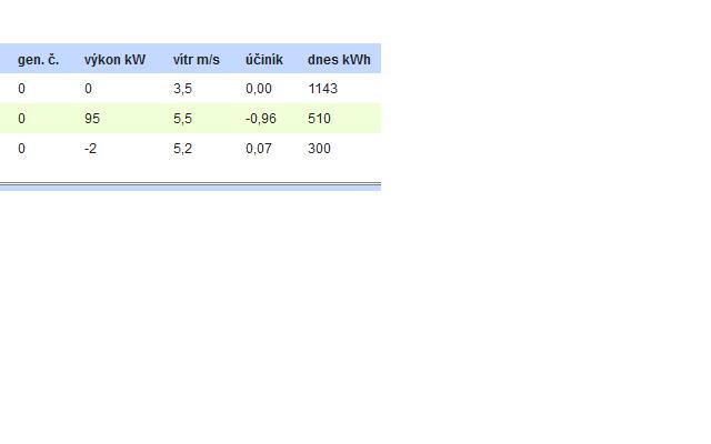

abych to uvedl na pravou miru, potrebuji hlidat vykon vetrnych elektraren. Tak ze napr: pokud bude vitr 4 m/s a vykon bude vyšší než 0 tak je to v poradku. Ale pokud bude vykon 0 a vitr 4 m/s tak je jasne ze se neco deje - mimo provoz.
Bez názvu.jpg (11.66 KiB) Zobrazeno 574 x
