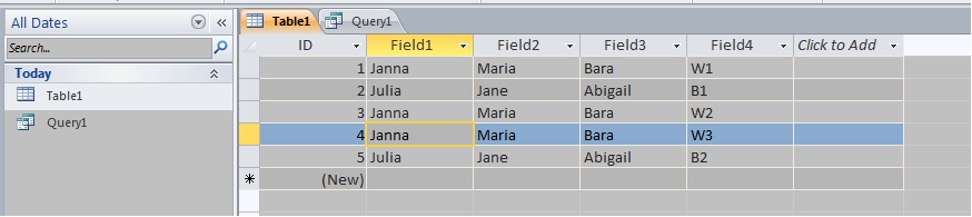

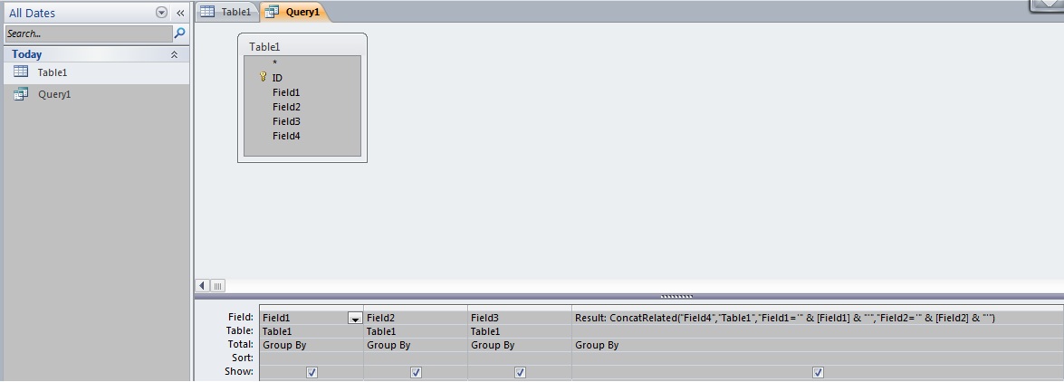

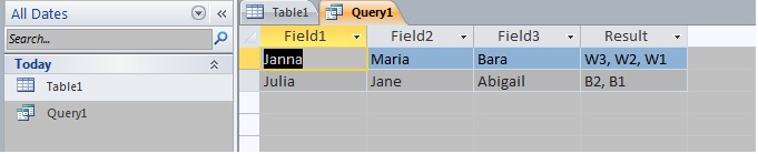

Příspěvekod Štučka » 09 říj 2012 13:13
Vezměte tyto informace jako příklad.
Aby bylo možno vše udělat s pomocí Accessu, je třeba přidat jako modul "Public Function ConcatRelated" z odkazu
http://www.access-programmers.co.uk/for ... p?t=208010.
Ukázkový dotaz se speciální funkce ConcatRelated vezměte s příložených screenshotů.

Štučka
Příspěvky: 279
Registrován: srpen 12
Pohlaví: Žena
Re: Access - spojovací "agregační funkce" pro textová pole
Příspěvekod Štučka » 09 říj 2012 23:14
Ten modul je vzor programování, který vytváří funkci ConcatRelated. Tato funkce spojuje texty v jednom sloupci v souladu s textemy v jiných sloupcích.
