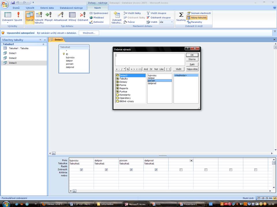

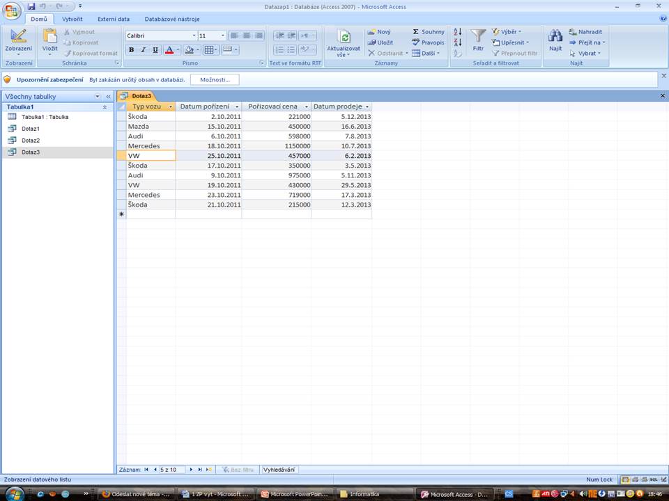

Ahoj, prosím, musím vytvořit dotaz, kde musím pomocí nějaké funkce vytvořit podmínku, kde
bude-li stáří vozu při prodeji
méně než 100 dní - pořizovací cena bude snížena o 8%
=100 a menší než 200 dní - snížení o 14%
=200 a menší než 365 dní - snížení o 20%
= více než 365 dní - cena snížena 0,20*počet roků(nezaokrouhleně)
max. snížení o 90% bez ohledu na stáří vozu
Brali jsme právě pouze funkci ilf, ale jen jednoduchý příklad, já bych byla vděčná i kdyby jste mi poradili funkci, nebo jestli se na to dá použít ta funkce ilf, nevím, jak tam zapsat tolik podmínek :huh:
Moc děkuji za všechny rady :smile:
