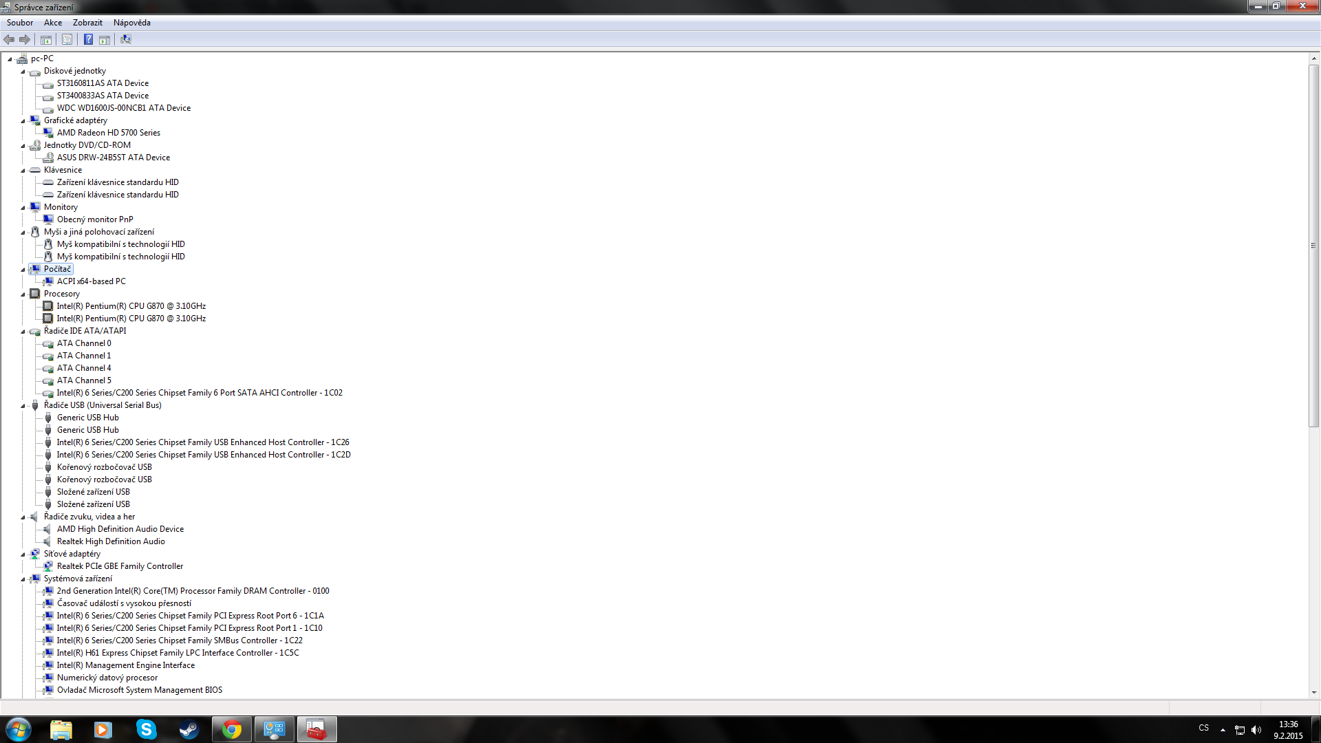

A jooo díky jdu to nainstalovat pak hned pošlu screen

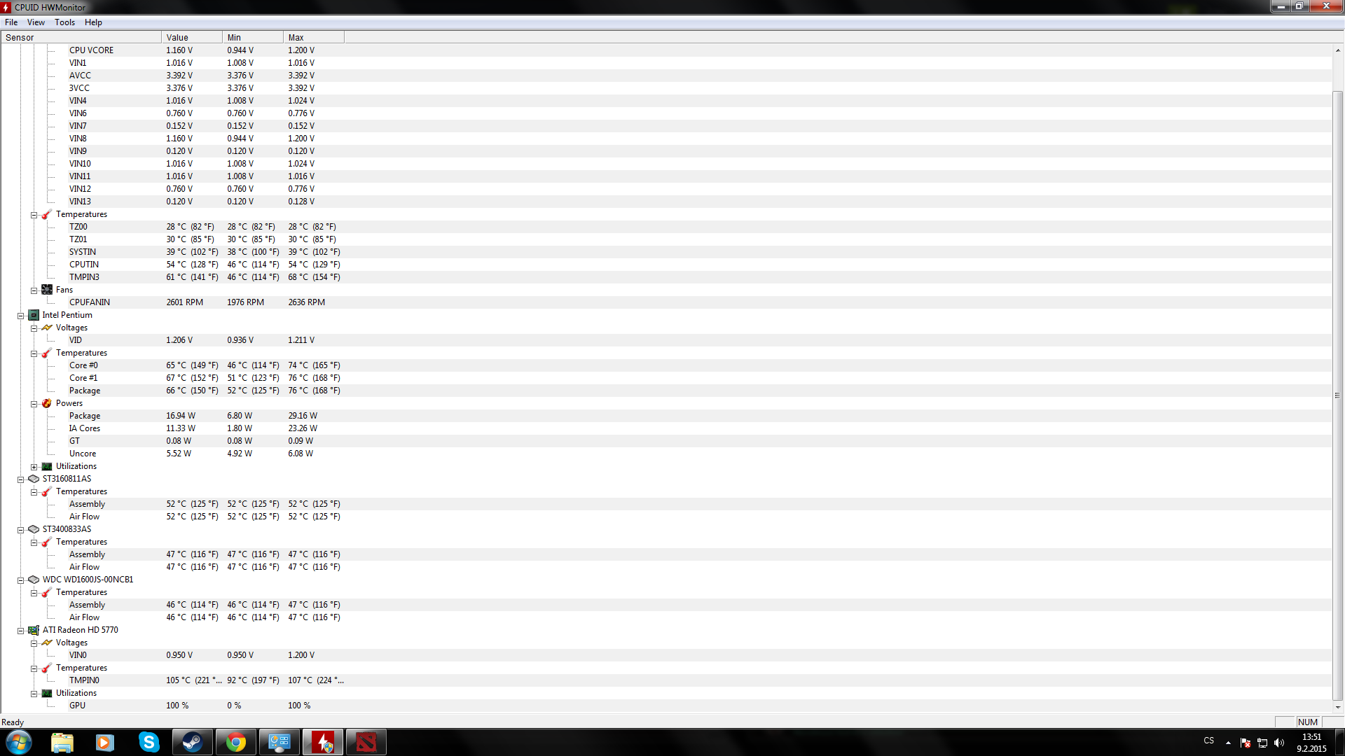

Re: Sekání her
Takže ovladače by měly být nainstalovány. Stáhni si HWmonitor, spusť jej a zkus si zahrát nějakou tu hru, jestli se to bude sekat, a pak sem dej screenshot z toho HWmonitoru (musí běžet celou dobu).

Re: Sekání her
Já to nevyměňoval dělali mi to v servisu :)
Jinak hry se stále sekají a tady je screen
--- Doplnění předchozího příspěvku (09 Úno 2015 13:55) ---
Těch 105°C asi není v pořádku co?

Re: Sekání her
Přehřívá se ti grafika, a teploty CPU taky nejsou zrovna nejnižší...
Co za model grafiky máš a jak máš řešené větrání v case (resp jakou case máš).

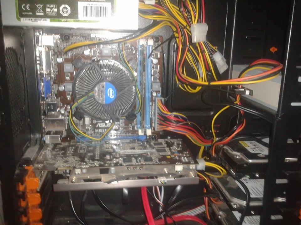

Re: Sekání her
Tady posílám foto je tam hodně velký horko...

Re: Sekání her
Grafika je
Točí se větráky na grafice, není chladič od prachu? Když necháš oddělanou bočnici, klesnou teploty?

Re: Sekání her
Větrák se jeden netočil tak jsem mu pomohl prstem a už se točí ten budu muset odprášit. Jakou bočnici?

Re: Sekání her
Ten plech na boku case, co musíš sundat, aby ses dostal do case. A pokud je na chladiči grafiky prach, tak to odpraš, může to být jedna z příčin.
