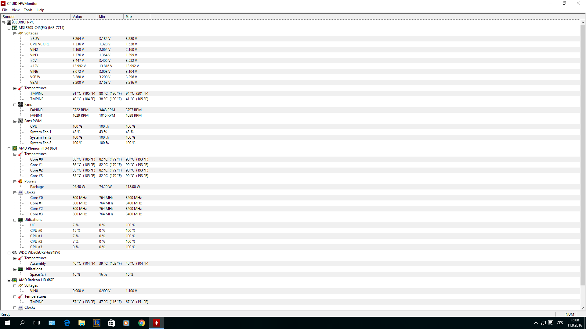

Jestli to jsou teploty po hraní tak je to v pohodě. Pokud ne, tak jsou dost vysoké.
Zapnul jsi HWMonitor, poté hrál cca 10 min a až poté vyscreenoval?

Příspěvekod Olafko » 11 srp 2016 12:34
Nene, nic jsem před tím nehrál. Takže myslíte, že to může být špatnými chladiči?

No nejprve udělej ten postup co jsem psal
1. Zapni HWMonitor
2. Zapni hru a hraj tak 10-15 min
3. Vypni hru
4. Vyfoť HWMonitor
5. Vypni HWMonitor
:D už to radši vypisuju takhle složitě protože jsem se několikrát setkal s tím, že lidi zapínali HWMonitor až po hraní a tim ta maximální teplota samozřejmě klesne.

Příspěvekod Olafko » 11 srp 2016 16:10
Asi bude fakt problém v chladiči

Příspěvekod WinDroid » 11 srp 2016 16:31
Procesor má fakt hodně vysokou teplotu. Přepastuj to a vyčisti bednu.

Zdravím tě, jaký máš chladič procesoru? Je pevně uchycený? Není volný? Pokud ne, tak určitě sundat chladič, vyčistit starou pastu, nanést novou, správně a pevně uchytit chladič, pokud možno trošku upravit cable management a vyčistit stlačeným vzduchem pc od prachu. Koukni na net jak má vypadat v pc airflow - aspoň jeden 120mm ventilátor vepředu, který žene vzduch dovnitř a minimálně další vzadu, který odvádí vzduch ven. Teplota MB chipu 94 stupňů je opravdu hodně, stejně tak jako 90 stupňů na procesoru.
