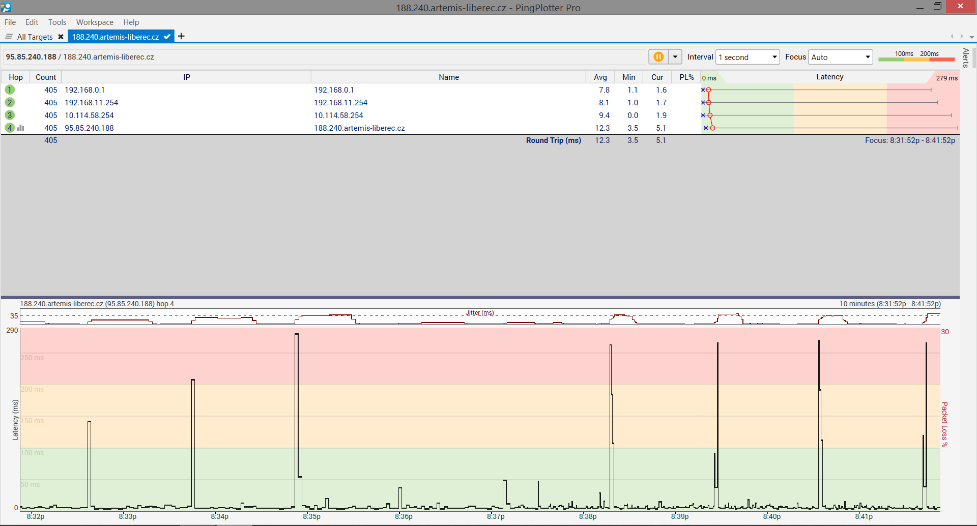

Příspěvekod Oceanix1 » 29 srp 2017 20:43
Tady je screen z pingplotter
Re: Problém PINGem
Příspěvekod Uziv00 » 29 srp 2017 21:11
ITCrowd píše:V mém podpisu najdeš návody na diagnostiku sítě. PEČLIVĚ PROSTUDUJ! Vlož sem screen z pingplotter.
Píšeš o pingu 1000. Na screenu je ping 12.
Co jsi prostudoval? Všiml sis vůbec, že tam píši "až začnou lagy"?
Pokud chceš svůj problém vyřešit, pak pečlivě čti, co je psáno a dělej to, co je doporučeno. V opačném případě jen plýtváme svým časem.

Příspěvekod Oceanix1 » 29 srp 2017 23:05
Ano přečetl jsem si to pořádně, všiml jsem si že je tam psáno "až začnou lagy". Ale pořád tam jsou ty "mrakodrapy" co lítaj nad 250. Takhle na obrázku to vypadá neškodně, a ono to u většiny her (třeba GTA nebo War Thunder) neškodné je ale u CSka je to opravdu protivné a nepříjemné. Mně nejde o to že ten ping co sahá až na 1 000 (což na obrázku není protože prostě to najednou na 1 000 nevyleze zrovna když to chci ukázat) by byl nějaký čas, mě jde o tyhlety momentové skoky. Ono to tam takhle skočí a mě to pak ve hře třeba teleportuje o 5 metrů vedle nebo kvůli tomu omylem vylezu ze dveři a sejmou mě. Jinak ano normální ping mam 12-50. Ale pak se tam objeví ten skok. A když to takhle vyskočí třeba 4 za půl minuty tak je to opravdu nepříjemné.
Doufám že jsem trochu lépe nasvětlil situaci a pokud ne tak se mnou vůbec neplýtvejte čas

Příspěvekod _vcn » 30 srp 2017 07:44
Je zařízení 192.168.0.1 tvé nebo poskytovatele? Pokud nevíš, tak se do něj zkus přes prohlížeč připojit. Každopádně je problém už mezi ním a tvým PC. V PingPlotteru sice není zobrazen sloupec s maximální odezvou, nicméně ji lze vyčíst z grafického znázornění vedle. Jsi v domácnosti připojen kabelem?

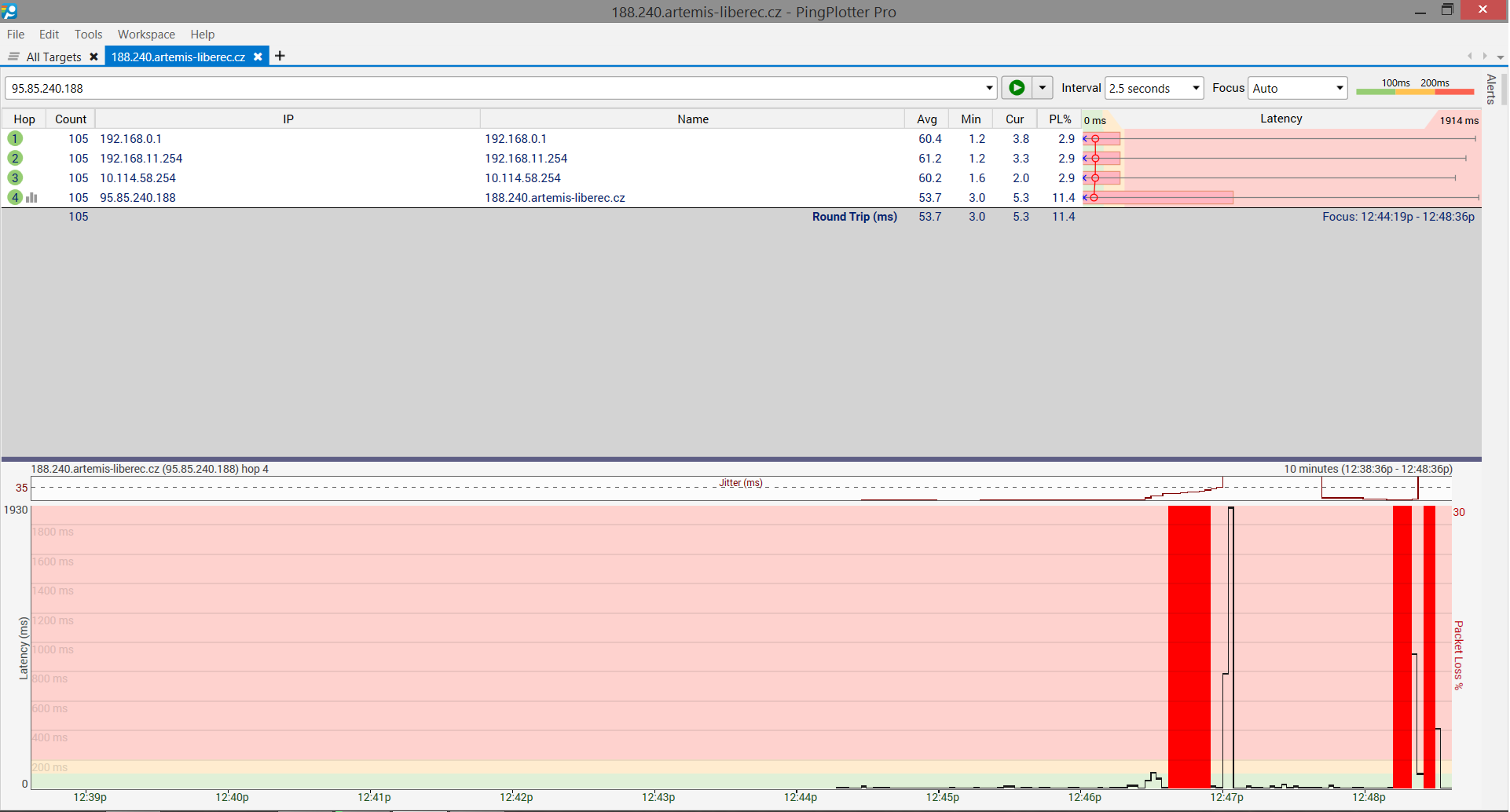

Příspěvekod Oceanix1 » 30 srp 2017 12:50
Tady už to lítá na těch 1 000 a víc

Příspěvekod _vcn » 30 srp 2017 13:10
Máš problém s WiFi. Pro stabilní připojení se připoj kabelem, jinak budeš muset často řešit podobné problémy.
V jakém pásmu jsi připojen? Je signál dost silný? Na jaký kanál je WiFi nastavena a je volný? Zkus update ovladačů WLAN karty v notebooků.
