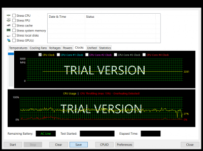

A stačí jen frekvence CPU nebo mám poslat screen všech jader.

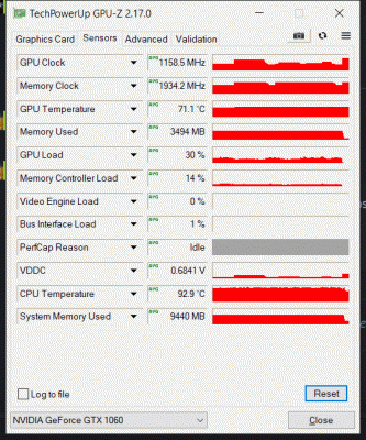

To bylo během jaké zátěže? CPU jasně throttloval, ale zatížil jsi ho jen na 40% - v GTA V bude mít pravděpodobně vytížení o dost vyšší.
V ČR jsou nálepky rušící záruku neplatné - klidně notebook můžeš otevřít, servis se s tebou může maximálně hádat, ale právo je na tvé straně.
Rozhodně v tom servisu udělali něco špatně, když u pouhých 40% zátěže se CPU přehřívá.
Tohle je podle mě tak tragický výsledek, že se to ani nedá hodit na slabé chlazení - to musí být vyloženě nějaký problém.

během gta v se steejnými parametry jako ostatní screeny. a to ještě mám nastaveny ventilátory na overboost
