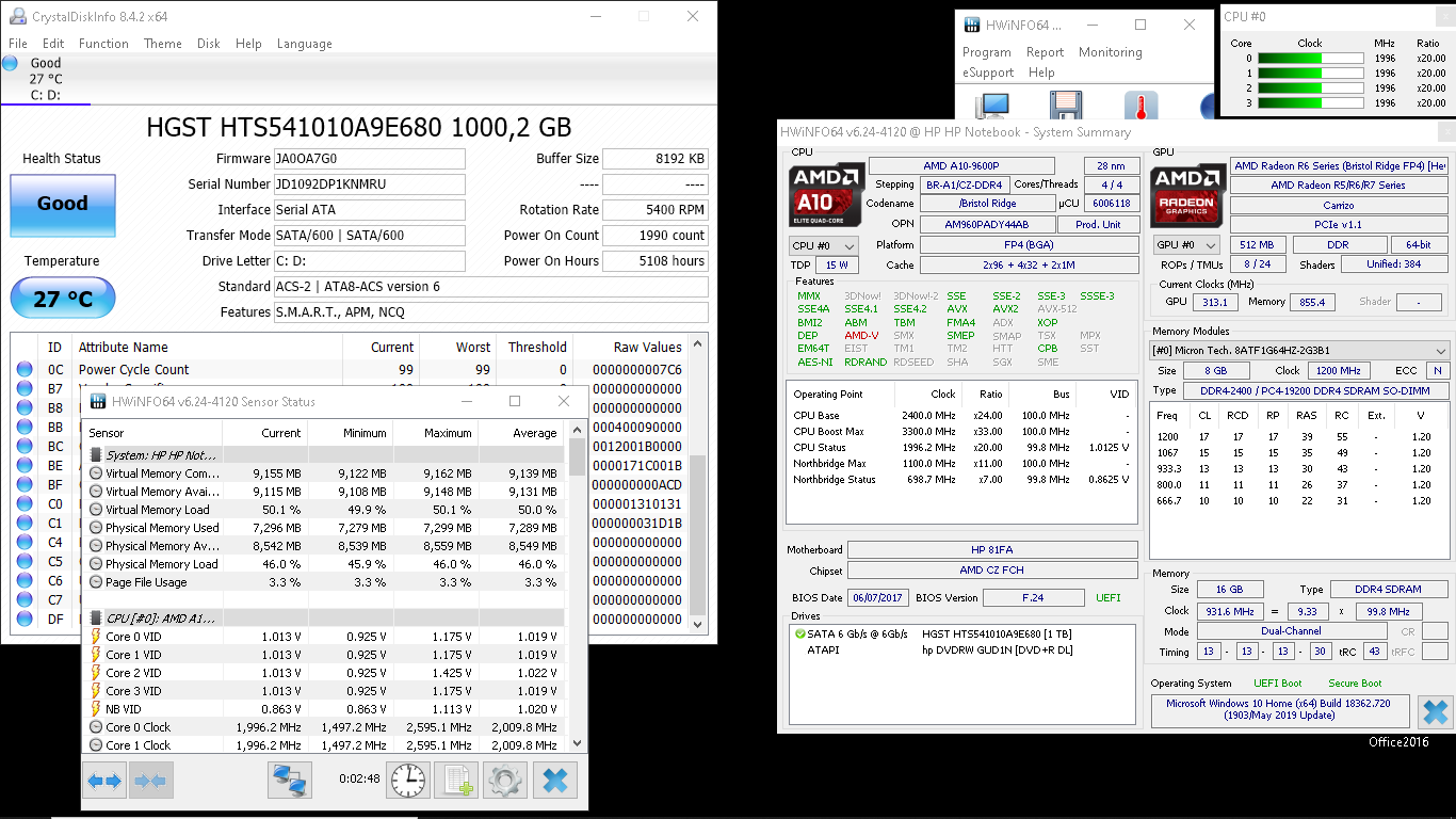

Tu to je.
Dodatečně přidáno po 1 hodině 28 minutách 18 vteřinách:
A len pripomínam že mi to pred takými 2 dňami nerobilo

Příspěvekod xbs » 28 bře 2020 09:32
nic použitelnýho... CDI roztáhni tak, aby tam byly viditelný všechny spodní položky, kerý překrejvá to HWiNFO, kerý taky komplet roztáhneš, aby tam bylo vidět komplet všechno, momentálně to neukazuje ani jednu teplotu... podotýkám že to HWiNFO potřeba nechat zapnutý počas hraní gdy to blbne a paxem hodit ten screen...

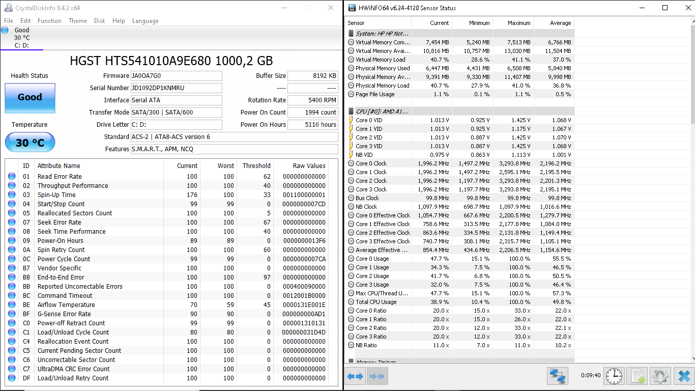

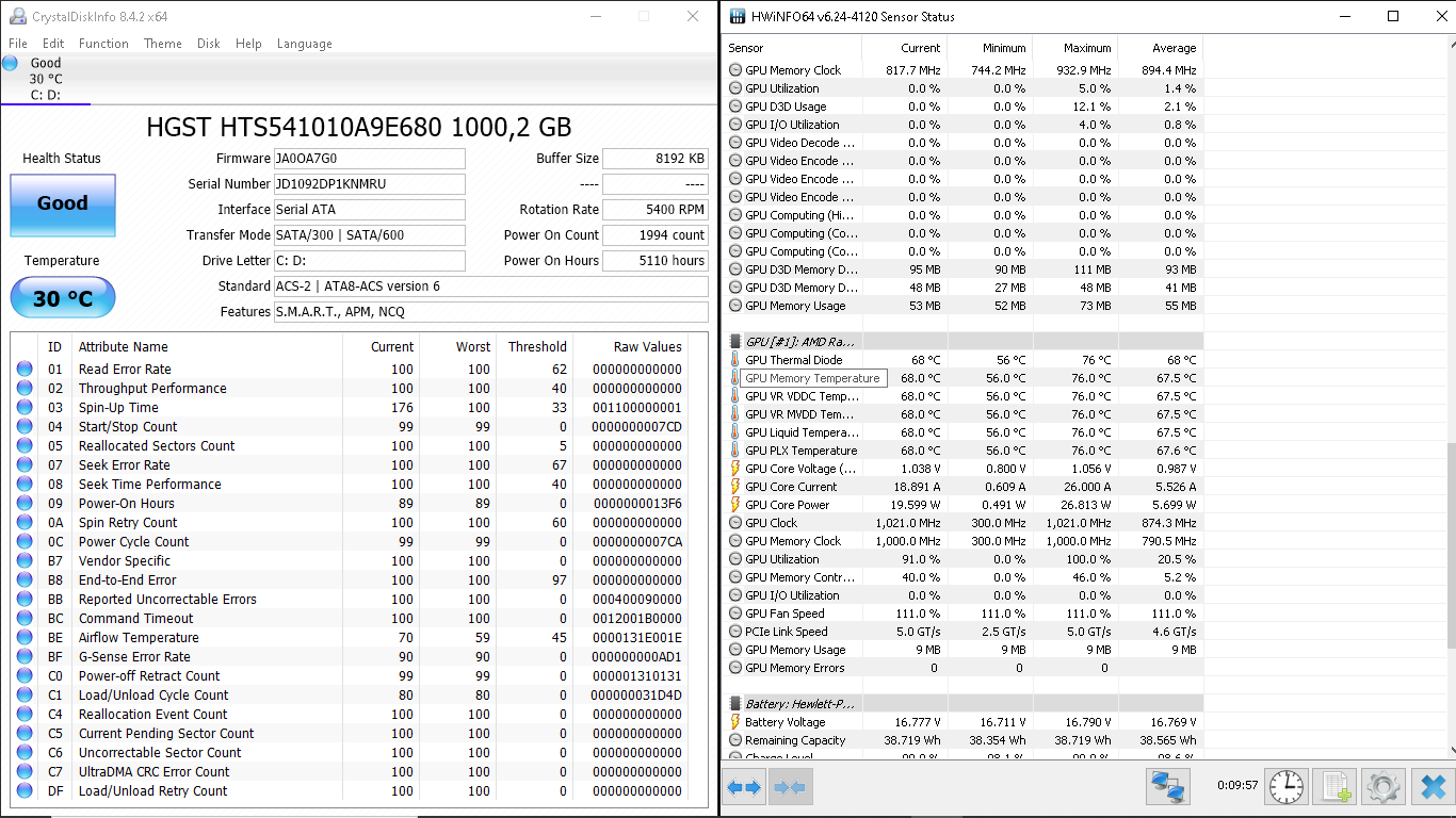

Příspěvekod tazzySVK » 28 bře 2020 10:08
Vlavo je celé CDI..
vpravo od dola až hore je hwinfo

Příspěvekod xbs » 28 bře 2020 10:13
CDI zkoukne něgdo znalejší, teploty na noťas se zdaj ucházející... přeinstal hry si zkoušel?
