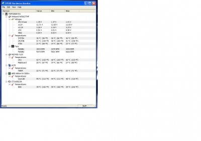

Příspěvekod truhlik7 » 11 říj 2009 18:00
ten je pred restartem

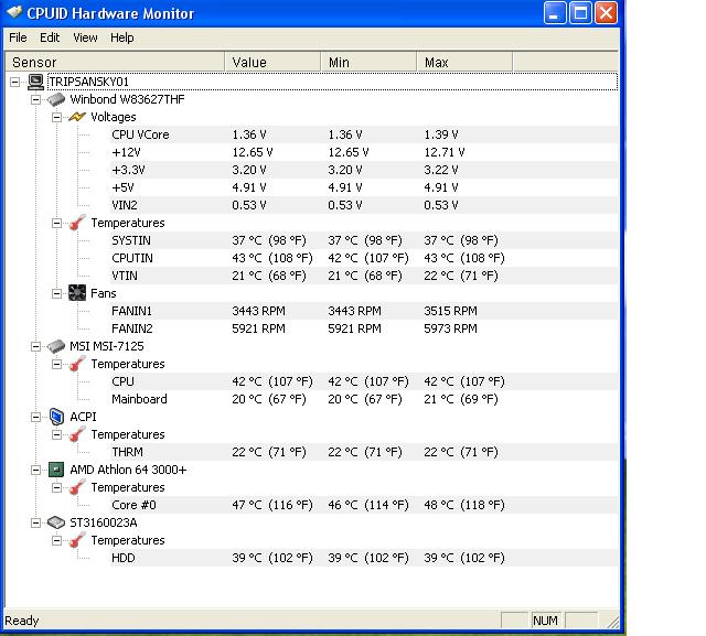

Příspěvekod truhlik7 » 11 říj 2009 18:01
a toto je po restartu
Re: Restartování pc
Příspěvekod guest » 11 říj 2009 18:06
Teploty jsou O.K. Prověř RAM Mem Testem
