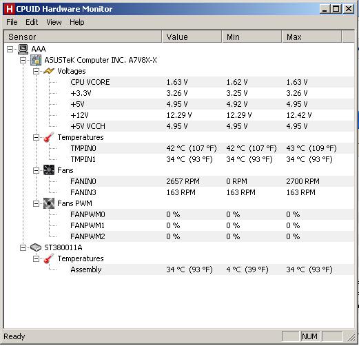

mám problém s FPS.. ještě asi před cca 14 dny fps bylo 99.. Ale poslední dobou asi každých 10 vteřin vždy FPS na vteřinku spadne na 20 a zase se načte zpět na 99.. Prosím o pomoc

Napiš sem sestavu, z toho obrázku nejde vyčíst teplota procesoru ani teplota GPU.

Typ CPU AMD Athlon XP, 1350 MHz (13.5 x 100) 1500+
Název základní desky Asus A7V8X-X
Grafický adaptér NVIDIA GeForce FX 5200 (128 MB)

Re: Counter Strike problémy s FPS
A podle čeho soudíš, že se to propadá? Je to vídět na zaseknutí obrahu?
Když do konzole napíšeš příkaz net_graph tak ti to ukazuje FPS.. Ale i podle obrazu to poznáš protože hra běží plynule a během sekundy ti to úplně přeskočí:/ někde jsem četl že to snad může být i kvůli teplotě.. Včera večer sem hrál a už mi to zase jelo plynule a nepadalo to, dnes ráno ale zase co 7 vteřin to skákalo
Zkus otevřít bednu od PC a vyčisti z ní všechen prach (hlavně ten co je na chladičích grafiky a procesoru, je koda že ta grafika nemá tplotní čidlo, takže nezjistíme jestli se přehřívá a nebo ne
