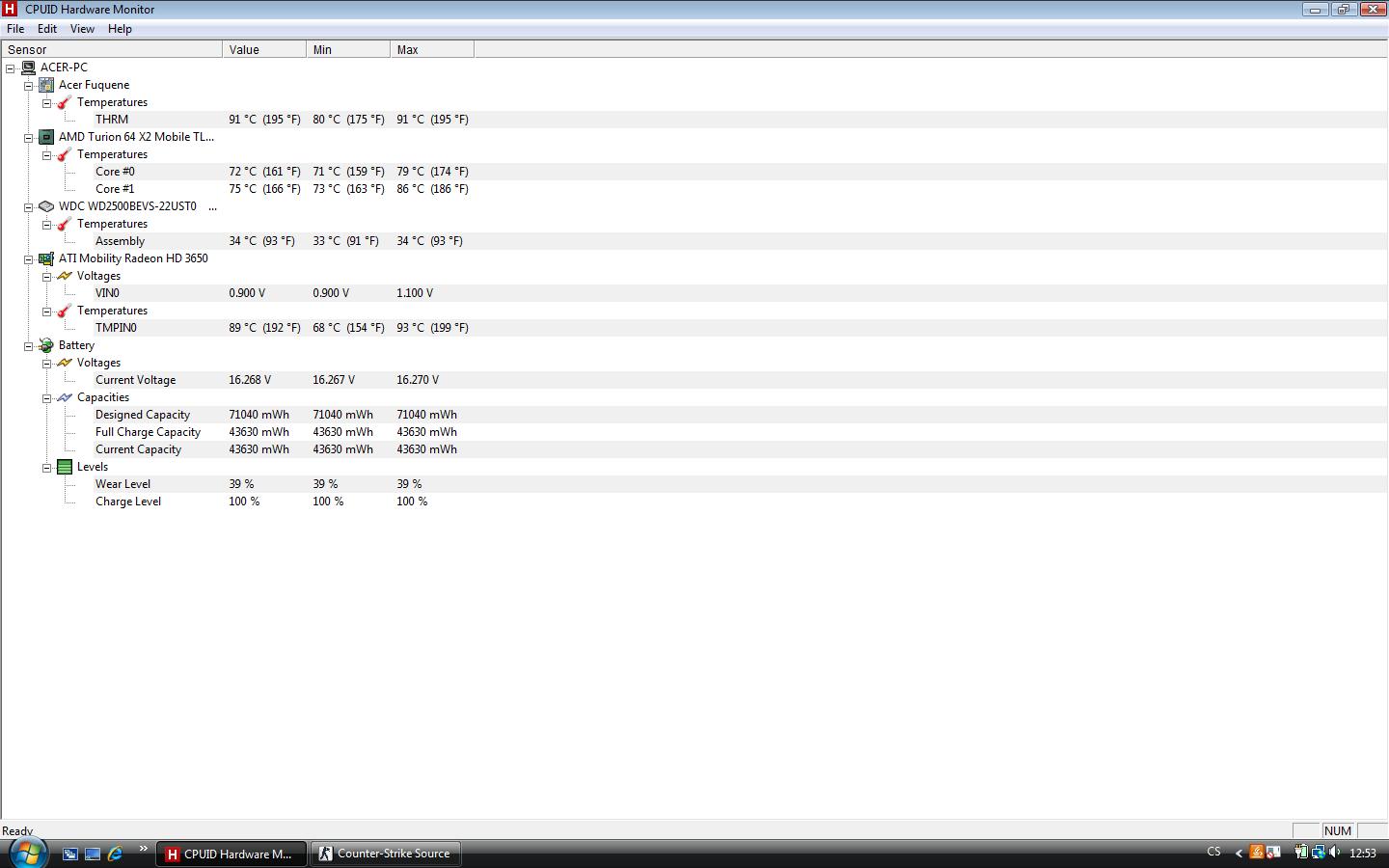

Jedná se o hry Counter Strike Source, minecraft, League of Legends, Counter Strike 1.6(méně), GTA: San Andreas a Garrys mod.
Je to notebooku přesněji model ASPIRE 7520G
Jo a nic na ploše zapnutého nemám když hraji.
Tady je ten screen:

Příspěvekod Adys301 » 02 črc 2013 13:07
Celý notebook se hodně přehřívá

Příspěvekod _vcn » 02 črc 2013 18:28
Tak to je hodně špatný. S takovou jde grafická karta rychle do háje.
Reklamovat už asi nemůžeš, že? Takže jediná naděje je ten ntb cwelý rozdělat a přepastovat chlazení.
