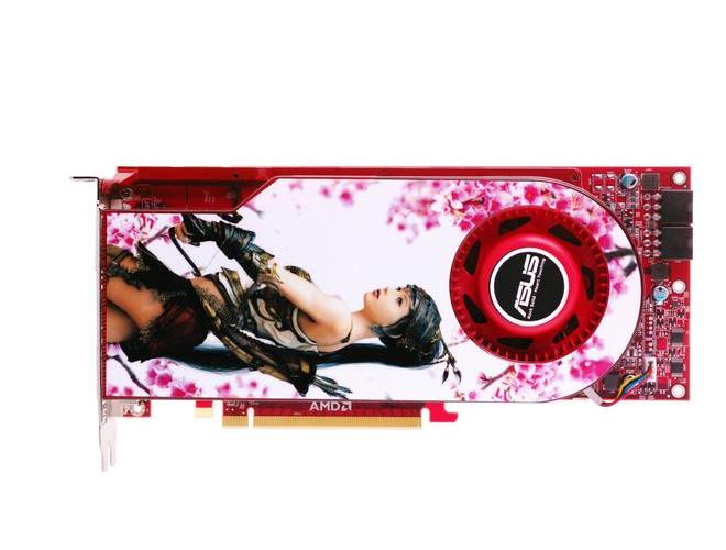

MiliNess píše:Jo a odinstaluj tu overclock utilitu od ATI
No já bych řekl, že to bude něco od ASUSu.
Kyle18: Stáhneš tohle a nainstaluješ to.

Zatím všechny grafiky, které mi prošly rukou ( 3X HD 4870, HD 4850, HD 6950 ) při větším OC a přehřívání padaly a podle BF3 je chyba DirectX.
Jaké máš teploty ? Stáhni si GPU-Z a vyfoť nám, co máš v záložce Senzors. GPU-Z nech běžet, pak proveď 30 minutový test v programu FURMARK . Předpokládám, že kartu jsi netaktoval. Jestli ti test spadne nebo dostaneš rovnou BSOD, tak grafika jde pomalu do kytek. Pokud ne, tak nám pošli max. naměřené teploty (kliknutím na hodnotu(např 750 Mhz, 81 °C) Často se dá oživit oven trickem
ASUS má několik verzí HD 4870 a u prvních dvou by se mohly přehřívat paměti. Kterou máš ?

Takže promiňte, že jsem dlouho neodepsal. Děkuji všem, co se mi snažili pomoct, ale největší dík patří MiliNess -ovi. Když jsem ten soubor nainstaloval, BF3 šlape, jak má. Díky všem!:-)
