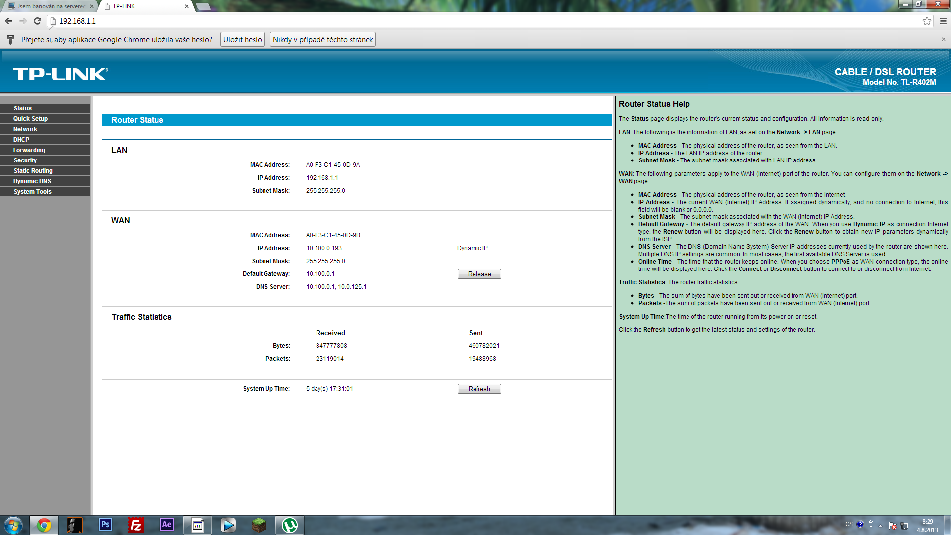

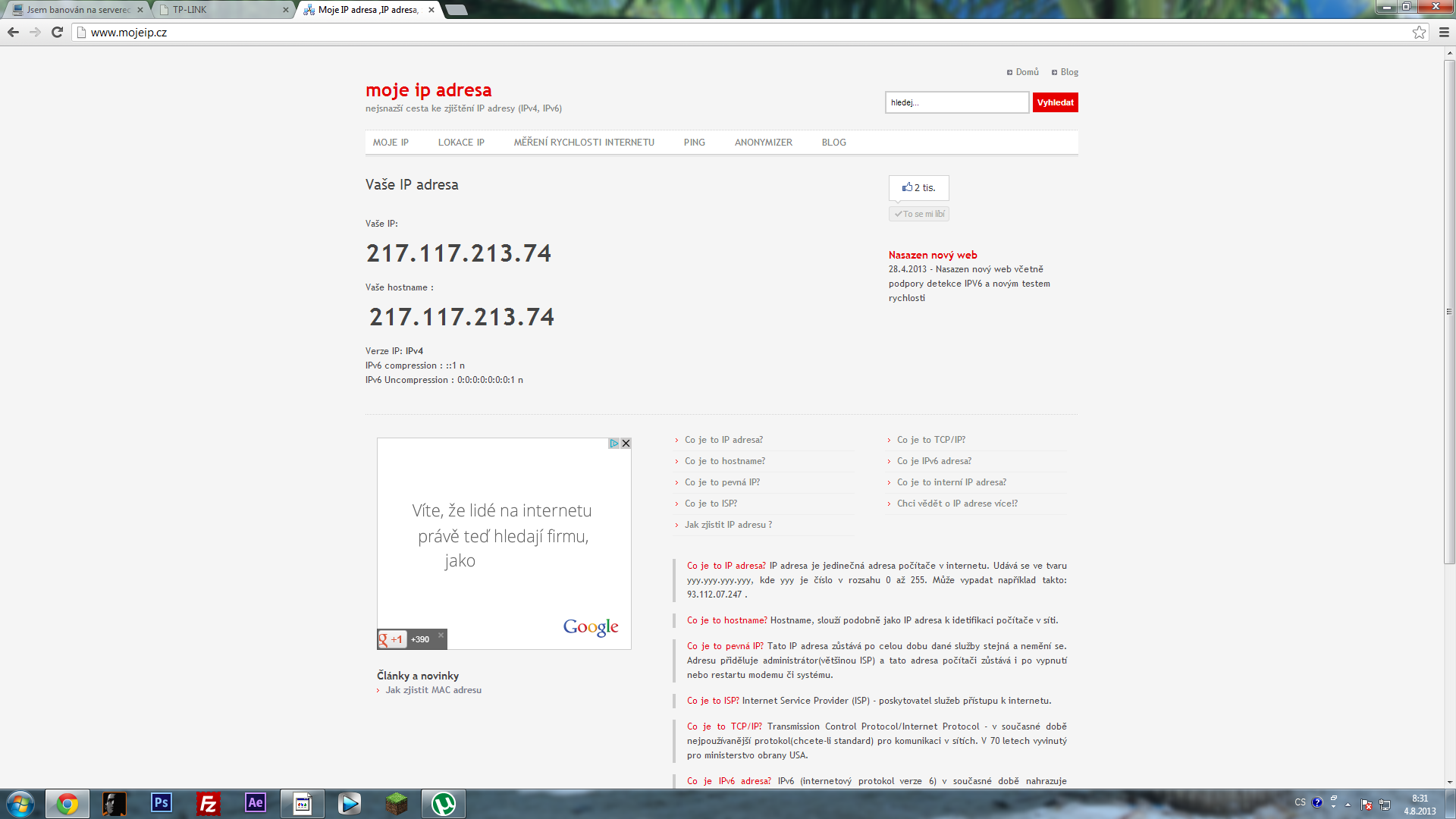

Jak to myslíš, jinou? Já jsem poslal IP, kterou mám zapsanou v konfiguracích internetu a taky na mojeip.cz. Přece sem nebudu posílat IP mého routeru, která je celkem k ničemu v tomto ohledu, ale kdyby si jí chtěl, tak tady: http://192.168.1.1/
A zde je nastavení:
--- Doplnění předchozího příspěvku (04 Srp 2013 08:32) ---
Moje IP:
--- Doplnění předchozího příspěvku (04 Srp 2013 10:48) ---
Dobry den ,
Jde o verejnou IP adresu pod kterou spada cely segment site takze zmenit nejde , jedina moznost je pronajem vlastní ipv4 verejne adresy .
S pozdravem ****** ************
Tak toto byla odpověď ISP.
