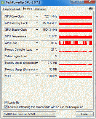

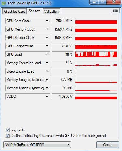

ted moc nechapu co mam zjistovat ale kdyz hraju tak na tom gpu-z je gpu-load 98% - screen mam z toho i log jestli ho chces videt...

Je to v pořádku, ta nVidia se nijak nepřehřívá a jede pořád stabilně.
