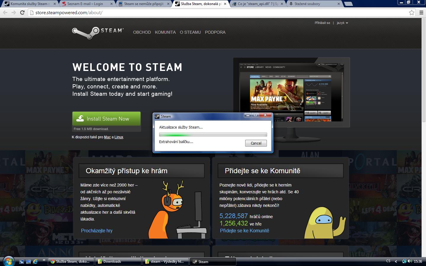

přihlásit na web steamu jde bez problémů. Znovu jsem stáhnul soubor, začla instalace, stahování a pak aktualizace, která ovšem ani teď po 20 minutách nekončí a spouští se pořád dokola. Problém bude v tom, že něco tu instalaci blokuje. Něco ji zabraňuje v dokončení. Ale někdy když tuto aktualizace ukončím (cancel viz. screen) tak se dostanu do přihlašovacího okna. Zadám údaje a napíše mi to, že se steam nemůže připojit k serverům. Vymazal jsem co se dalo a přestala mi jít hra Euro track simulator 2, prý že chybí soubor stem_api.dll.:)
