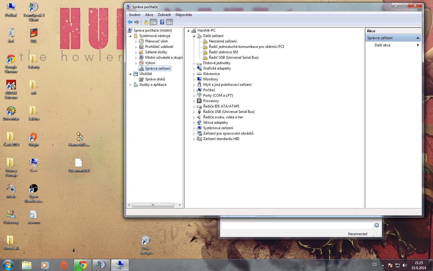

Ještě mě napadlo, jestli není problém, že mi chybí tyto drivery.
Jinak ten RealtekHD ... Tam žádné vypnutí šumu atp. nemám.

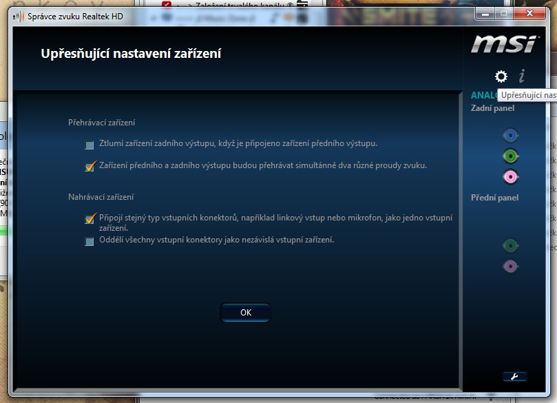

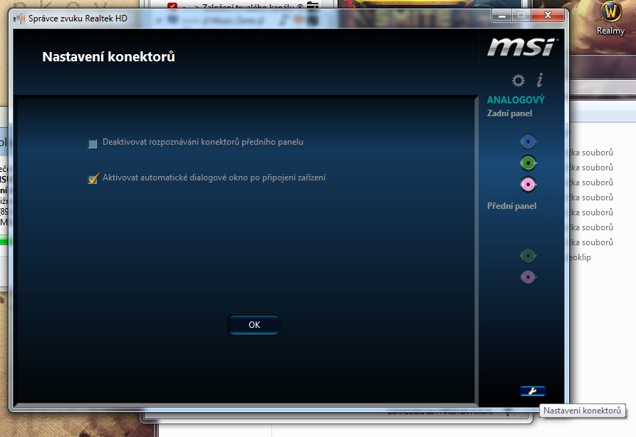

Aha. Takže bude problém v předním panelu. V tom nastavení RealtekHD hledej Ac97 a Hd audio, zkus přepnout buď jedno nebo druhé, měl jsem ten samý problém.

Já mám úplně jiný Realtek. Moc na výběr tam nemám.
Mám tam plno pí**in. Asi jen takhle
--- Doplnění předchozího příspěvku (10 Zář 2014 22:55) ---
Nic víc na nastavení tam není.
