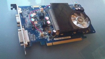

Ten větráček u te graciké karty je maličký, fakt se v tom nevyznám, takže můj dotaz bude infantilní.Na grafické kartě ze zdola je to plastové a v tom je ten větrák, to musím odstranit celé to plastové ? A jak bych to měl odmontovat ? A kolik takový nový větrák ke GK stojí ? :)

S tím já nemám moc zkušeností, před lety jsem měnil větrák na jakési historické grafice a ten tam byl zacvaklý na takové umělohmotné ???. Nebyl ani tak problém ho oddělat, jako sehnat, tyto díly se asi neprodávají. Já to sehnal i s kartou. Ale grafiku bez chlazení nepoužívej. Kup jinou, třeba na Aukru.

Chladič u grafické karty by měl být tak samo velký jako chladič procesoru ? Protože já ten větrák u GK mám maličký.

Teď se mi ten větrák točí a při zátěži jede na teplotě 70.Je to v pořádku ?

Chladiče u grafiky a CPU jsou rozdílné. To že se nyní točí a při zátěži je to 70, by šlo, ale co až se zase zastaví?

To také nevím :D Nechce se asi zapnout vždy jak zapnu PC :/

Tyhle laciné větráčky nemají žádné ložisko, ale v tom lepším případě bronzové futro, které se časem vymele. Pak se větrák nerozeběhne, anebo zastavuje a prach tomu napomáhá. Takže já doporučuji vyměnit grafiku, nebo aspoň ten nesehnatelný větrák.

Jaký je výrobce té grafiky?

Nejlépe výrobce + odkaz. Zkusíme najít nějaký jiný chladič, který bys mohl vyměnit.

Mám přesně tento typ (Nvidia GeForce 9600GS)
Re: Divný Problém s Hrami
Příspěvekod Uziv00 » 20 srp 2014 21:05
Hezká fotka. Čemu z tohohle jsi nerozuměl?
ITCrowd píše:Nejlépe výrobce + odkaz. Zkusíme najít nějaký jiný chladič, který bys mohl vyměnit.
Snad by mohl jít tento: http://www.alfacomp.cz/php/product.php? ... 0CA0AM1CED
