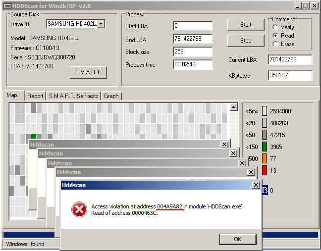

Tak jsem ten tes udělal a během testu se mi asi 15x, mozna víckrat ale nebylo to asi víckrat jak 20x tabulka kde každá z nich měla stejný Access violation at adress ( je to podtržené červeně) ale ta Read of address byla pokaždé jíná. Jinak test probíhal bez nějaké činnosti na PC nechal sem jen zaplej prohlížeč a ten program a těd jdu nastavit to AHCI

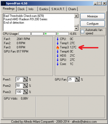

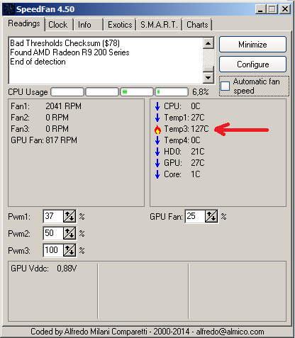

hele co to má bejt ten temp3 ? to je normální ta teplota ?

TMPIN3 bude nezapojený vstup Super I/O čipu (není k němu připojen teplotní snímač), tedy zobrazuje nepravdivou hodnotu.

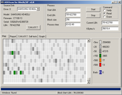

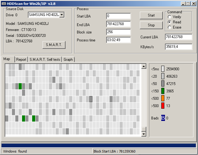

Těch 13 sektorů s časem nad 500ms, to není moc dobré. A těch 77 od 150ms do 500ms taky nic moc.
Ten disk má nějaký problém při čtení.
Co se týká těch vyjímek, aplikace nebyla napsaná pro W8.

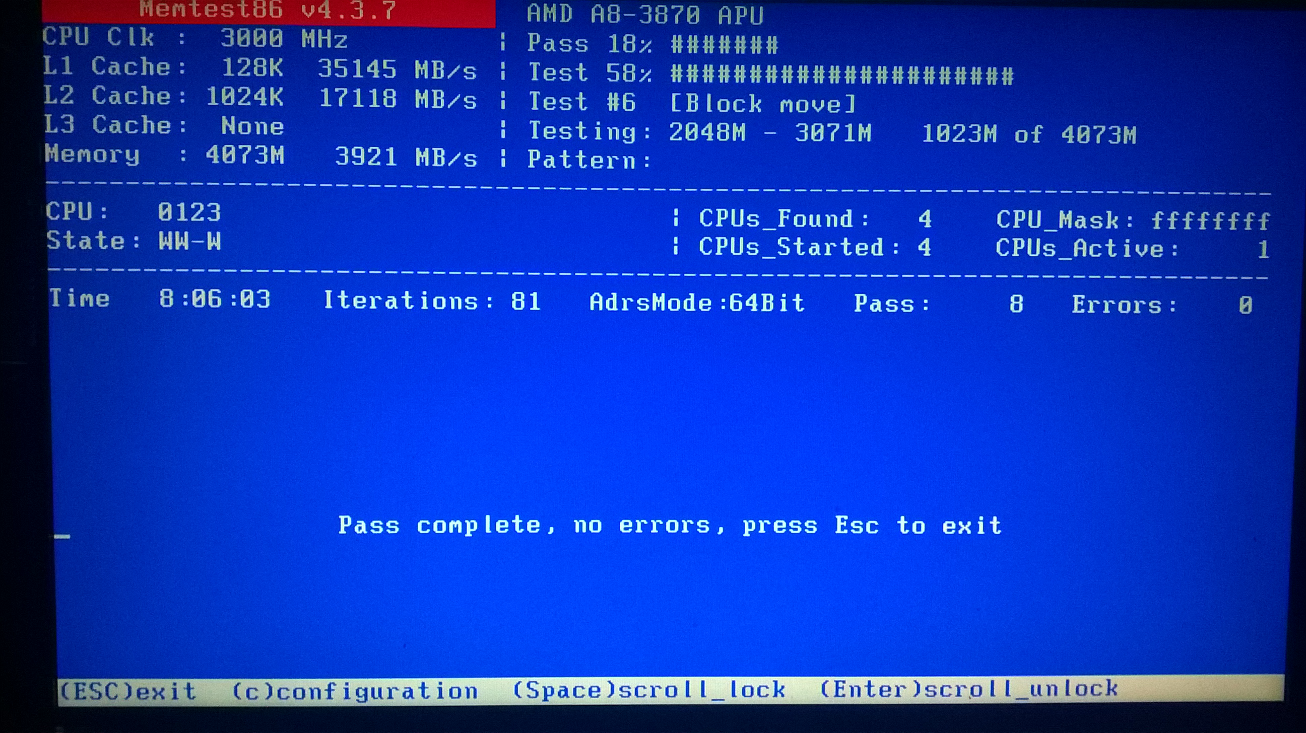

Ok dobře je ještě neco co bych mohl udělat pro zjistění jestli je HDD už v pr.... ? pro jistotu jsem jeste otestoval ramky memtestem bo sem tady neco procet a mohli by to taky delat ale test dopadl v pohode, bez errorů po 8 hodinách testování.

Pokud se to stává ve chvíli, kdy jsou z disku načítána data, může to být tím.
Ten disk v naprostém pořádku není. Jestli je to ale příčina tvých potíží při hraní, to si opravdu netroufám říci.
