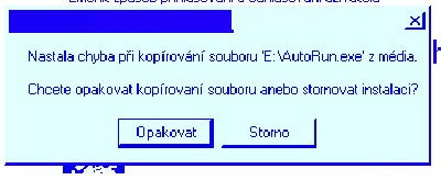

melior
Příspěvky: 977
Registrován: září 07
Příspěvekod melior » 22 pro 2007 18:11
Nemel si tam predtim treba nejakou demoverzi? zda se mi divne ze se Ti spousti instalace s parametrem -uninst"? zkus najit soubor primo "setup" a pravym klikem na nej a vyber "spustit jako"... tam zadej primo ucet Administrator a heslo k administratorskemu uctu...
taky je mozny ze z nejakyho duvodu (vir, poskozeny registry apod) Ti spatne funguji administratorska opravneni... zkus si vytvorit novy administratorsky ucet a pod nim spustit instalaci
"Error executing'E:\Support\The Sims 2-uninst.exe' Přístup byl odepřen. Nevíte prosím Vás někdo,co s tím? děkuji
Pic
Příspěvky: 23292
Bydliště: Východní Čechy
Příspěvekod Pic » 22 pro 2007 18:18
Zkus nejprve projet PC programem Ccleaner a případně Regcleaner a pro jistotu udělat i kontrolu disku, na který instaluješ s opravou chyb. Doufám, že máš na disku dostatek místa a nezapomeň, že i část instaluje program na disk C se systémem. Na škodu není zkontrolovat PC programem Mwav.ee, zda nemáš v PC nezvané hosty, či jiné problémy.
pe.ko
Příspěvky: 99
Registrován: květen 07
Příspěvekod pe.ko » 22 pro 2007 18:48

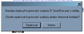

melior píše:Nemel si tam predtim treba nejakou demoverzi? zda se mi divne ze se Ti spousti instalace s parametrem -uninst"? zkus najit soubor primo "setup" a pravym klikem na nej a vyber "spustit jako"... tam zadej primo ucet Administrator a heslo k administratorskemu uctu...
Zkoušel jsem to podle Tebe a hodilo mi to takovou hlášku.
melior
Příspěvky: 977
Příspěvekod melior » 22 pro 2007 18:57
KOPIROVANI? O_o;
Nemas nahodou zapnute rozsirene zabezpeceni?
hmppmmppfff... vis co udelej? podivej se na nasledujici slozky:
c:\temp
c:\windows\temp
jestli je tam vubec mas... pokud ne, zkus je vytvorit, pokud mas, vymaz (pipadne zazalohuj do nejake slozky mimo a vymaz) je a vytvor nove.
az tohle udelas, dej na kazdou z nich pravym tlacitkem a vyber vlastnosti... mely by tam byt zalozky Obecne, Sdileni, Prizpusobit... nebo tak nejak. pripadne jeste Zabezpeceni. Mas nebo nemas tam tu zalozku zabezpeceni?
pe.ko
Příspěvky: 99
Příspěvekod pe.ko » 22 pro 2007 19:46
Složky TEMP mám,smazal jsem jejich obsah,restartoval .V jejich Vlastnostech jsou záložky jako obecné,sdílení a vlastní nastavení.Znovu jsem zkoušel instal,ale je to pořád to stejné,prd...
melior
Příspěvky: 977
Příspěvekod melior » 22 pro 2007 20:18
Dobre, udelej nasledujici:
start -> spustit
do radku spusit napis "msconfig" a dej ok
otevre se okno konfigurace systemu, tam si najdi zalozku sluzby, zaskrtni policko "skryt sluzby spolecnosti microsoft", a zkrati se ti seznam sluzeb uvedenych v seznamu. vsechny sluzby ktere zustanou, budou mit vyrobce jineho nez Microsoft. pak klikni na Zakazat Vse a ony se Ti odskrtnou.
dale si dej zalozku po spusteni, na ktere dej rovnou jen zakazat vse. nedelej si starosti, timhle ty sluzby jen vypneme, daji se zase zapnout.
po potvrzeni ok se TI bude chtit restartovat pocitac tak ho restartuj, po nabehnuti system zkus spustit instalaci jeste jednou. pokud to pujde, pak gratuluju dela to nejaky program co tam je nainstalovany. pokud ne, tak dej zase start - > spustit, msconfig, a na zalozkach sluzby, a po spusteni, dej povolit vse. tim zas ty sluzby a programy zapnes, a restartujes pocitac do bezneho rezimu :)
potom se ozvi jak si dopaDL
