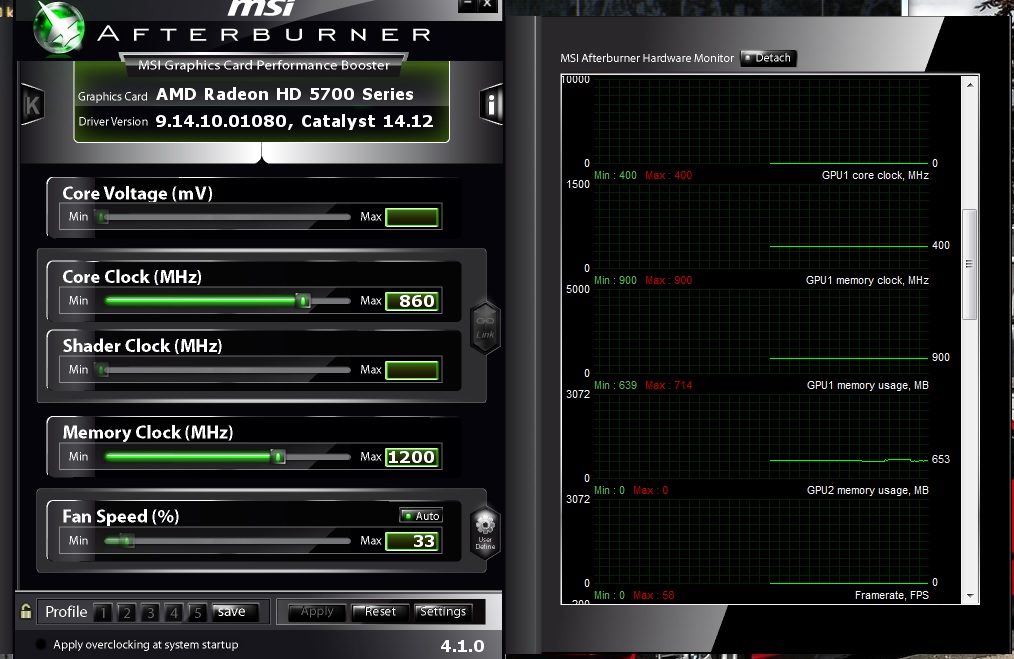

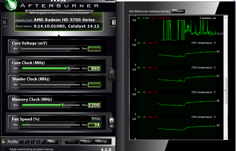

tady gpu a zbytek grafu z afterburner

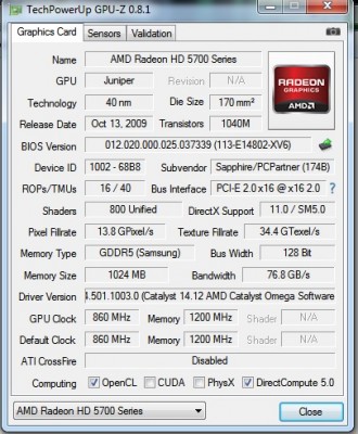

Tak takty jsou podle GPU-Z nastaveny dobře, ale 400MHz myslím má ta grafika při akceleraci videa, nemáš spuštěný prohlížeč třeba s Youtube? (vím že se mi HD5750 taky jednu dobu nechtěla přepínat, ale pak to nějak vyšumělo). A taky mne mate ta GPU 2, to nevím co by mohlo být, ale možná to bude iGPU.

Na hraní BF4 vypínám úplně Chrome bere dost paměti a stejně přes něj nejde bf4 sputit, takže spouštím přes IE a tam mám pouze otevřenou jednu záložku s BF. Když bych měl zapnutý Chrome šlo by to ještě o něco hůře. Může na to mít vliv, že je GK propojená s monitorem klasickým kabelem a z GK mi vede ještě druhý kabel HDMI do TV ? mám to kvůli sledovní filmů takto propojené
