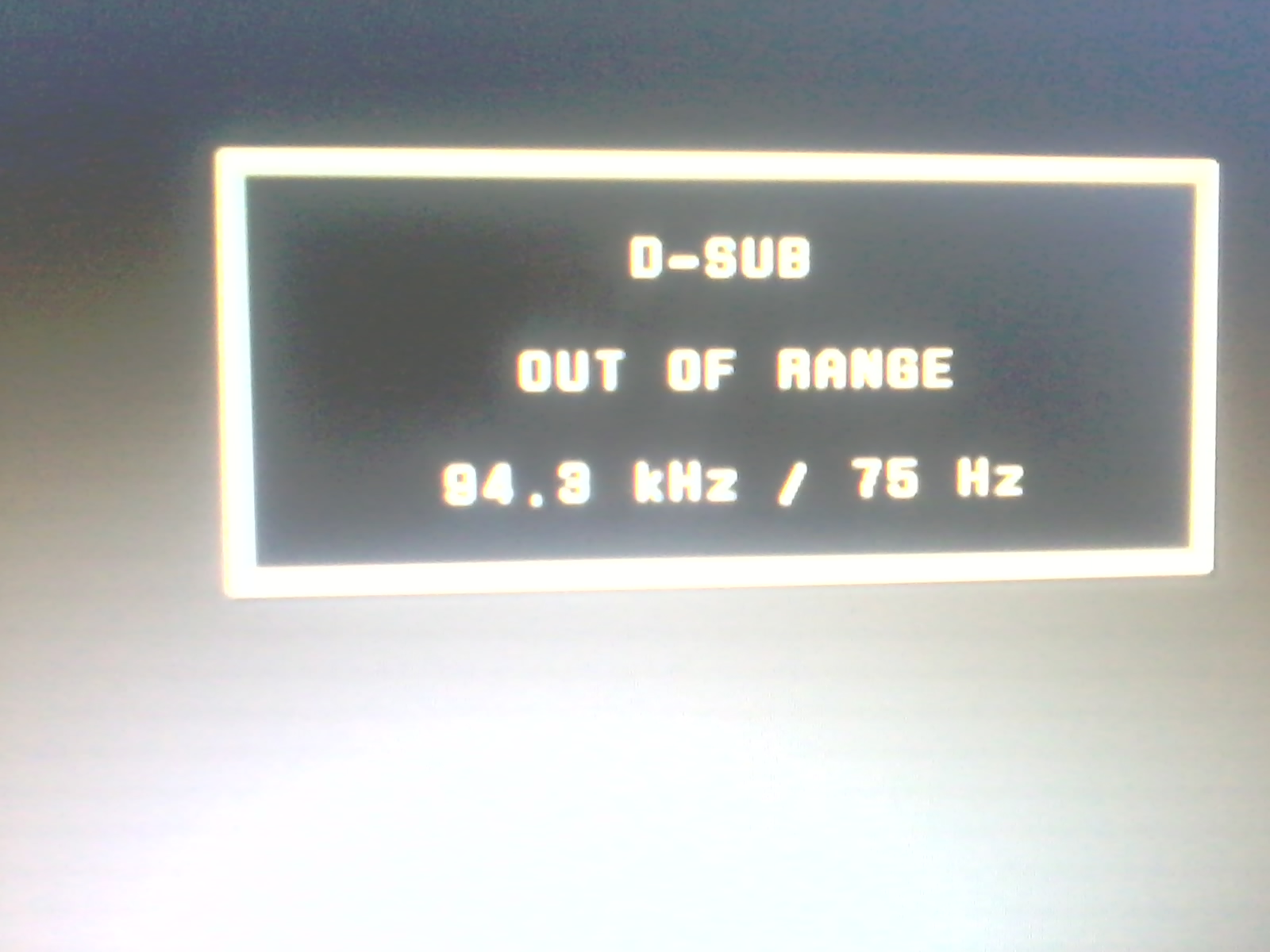

Čau když spustím hru tak se mi tam objeví toto, a dál to nejde. Co s tím prosím vás?

Nastav nizsi zobrazovaci frekvenci pro rozliseni, ve kterem bezi hra
75 Hz monitor nezvladne, takze 60 Hz

A kde to mám prosím tě nastavit?

Jdi na plochu. Jdi do Vlastnostiu>Rozlišení obrazovky>Upřesnit nastavení>Monitor a tam máš nastavení Obnovovací frekvence. Tu nastav na 60 Hz a dej použít. Obraz pak může být rozmazaný, vyřeší to tlačítko AUTO na monitoru(zatím to měl každý, se kterým jsem se setkal)

Ty jo já tam měl 60 Hz, a nic jinýho tam nemám. Tak čím to je?

Nastavovat obnovovaci frekvenci monitoru ve Windows nema smysl, protoze to je pro aktualni rozliseni plochy a je to spravne 60 Hz (na hry v jinych rozlisenich to nema zadny vliv).
Musis to nastavit pro rozliseni ve kterem bezi hra, a ktere je samozrejmne jine nez u plochy. Melo by se to nastavovat v ovladani graficke karty a nebo na to jsou utility. A nebo nastav ve hre stejne rozliseni, jako mas plochu ve Windows (pres konfiguracni soubor nebo registr nebo kde to pujde)

Vůbec netuším jak to nastavit v tom ovládání grafický karty nebo na hře :( :d sorry nešlo by to nějak vysvětlit?

Podivej se do Dokumenty \ Hry \ Far Cry 3, je tam soubor GamerProfile.xml
V nem prepis rozliseni hry na to same, co mas nastavene ted na monitoru

Monitor mám 1920/1080
A tohle mi to píše když otevřu to GamerProfile

Co tam mám změnit a kde?

Nejspis Refresh rate. A co to ResolutionY="1200"?
Nejde hra spustit v Safe modu?
Re: Far Cry 3 - Out of range 75Hz
Zkus nastavit Refresh rate na 1, jak bylo zmíněno výše.

Pomohlo to změnit v tom GamerProfile tak dnes už si to konečně zahraju díky moc :)
