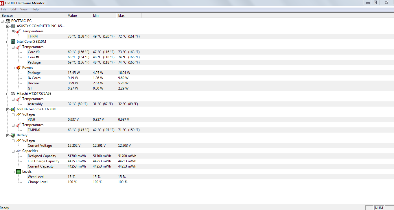

Pomocí HW Monitoru sem dej teploty při hraní. (Po 10 min. hraní udělej screen.)

No 10 minut po 2 minutách zásek :)
Zde ten screenshot

Re: Minecraft jel dříve dobře ale teď se seká.
Dle mého ty teploty nejsou zrovna dobré. Být tebou pořídím nějaký větráček na víc a nebo tu je ještě jedna možnost, otevři PC, vše z něj vytahej a důkladně očisti, mělo by to pomoc.
POčítač je čistej dost to se neboj
:) Vypadáto že se mi přehřívá grafika.
Teploty jsou v pořádku. Procesor i grafika snesou přes 90°C bez throttlingu.

- Kontakt:
Já myslel, aby si otevřel bednu PC víš...
http://screenshare.cz/
No to bych pc musel mýt mám notebook :)
- strangereu
- Level 4.5
- Příspěvky: 1719
- Registrován: září 11
- Bydliště: Vršovice
- Kontakt:
Notebook? Tak to vysvětluje proč máš vysoké teploty...
Notebooky se v létě hodně přehřívají, máš nějakou chladící podložku?
