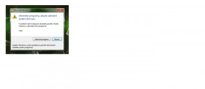

Nevíte, čím to je, že při hraní CS:GO mi to hodí na plochu a ukáže tuhle chybu? (viz. obrázek) Někdy, když ta chyba vyskočí, se mi ta hra sekne. Před chválí to vyskočilo, ale mohl jsem hrát dál, takže jak kdy. Dělá mi to přibližně 3 den, od doby, co jsem nainstaloval GeForce Experience. Zkusím, zda to házi i při jiné hře. Zatím díky za pomoc, pokud víte, co to může způsobovat.

Kolik máš volného místa na disku?
Deny18
Příspěvky: 1909
Registrován: listopad 12
Re: Chyba! V počítači není dostatek paměti - CS:GO
Příspěvekod Deny18 » 25 zář 2013 23:03
Na C: hodně málo (2-3 GB volnýho), ale tam instaluju jenom programy. Steam s hrou mám na D: (286 GB volnýho). Mě se zdá, že za to může ta Nvidia Experince. CSGO mám v tom totiž "optimalizované" a když jsem hrál teď Source (které v tom nemám), tak mi to neudělalo. Nezdá se mi to.
Pic
Příspěvky: 23292
Bydliště: Východní Čechy
Příspěvekod Pic » 25 zář 2013 23:22
Máš málo místa na disku, který to místo potřebuje pro dočasné soubory atd. Vyčisti PC třeba programem Ccleaner a to i registry (povol jejich zálohu) .Na disku C by mělo být alespoň 10 - 15 % volhého místa z celkové kapacity C.
Deny18
Příspěvky: 1909
Příspěvekod Deny18 » 25 zář 2013 23:35
Včera jsem to čistil, ale to mi moc nepomůže. Jediná možnost, jak zvýšit místo je ta, že Windows přeinstaluju za nedlouho, protože se na to už chystám. Zítra zkusím ten GO z toho vyrušit, aby nebyl tím programem optimalizován, jestli to pomůže.
