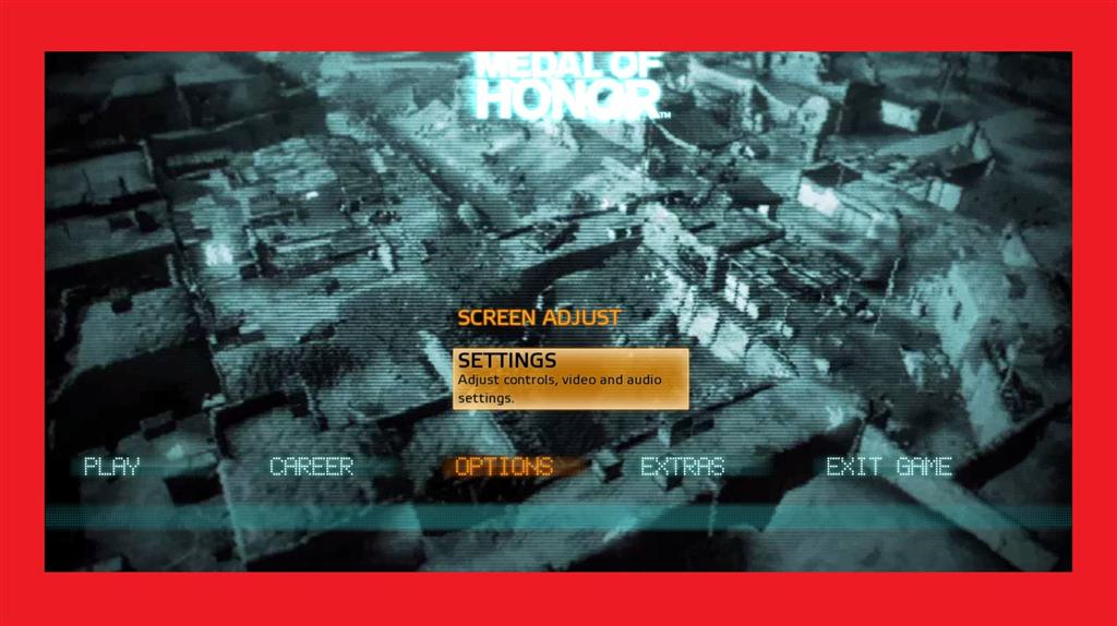

Čau,
Mám menší problém ve hrách, když zapnu v jakékoliv hře Anti-Aliasing, tak mi to změní rozlišení a dřív to nedělalo.
Ovladač grafiky jsem zkusil aktualizovat a direct X taky.
Nevíte někdo čím by to mohlo být?
+Když hraju nějaké hry, tak mi zamrzne PC a vytvořej se jen takové čárky na monitoru, nejčastěji jsou hnědé.
I zvuky z her se začnou opakovat jako při klasickém zamrznutí.

Problém s rozlišením přetrvává a potřeboval bych se toho zbavit...
Psal jsem na podporu microsoftu a taky žádná rada, dokonce jsem psal i na AMD Support, taky nic.
Čekám už hrozně dlouho na odpověď a docela mě tento problém omezuje při hraní apod.
Ty pruhy jsou černé.

Tak teď jsem zkoušel ty kabely, pokusím se ti to nějak vysvětlit, doufám že to pochopíš...
Určitě znáš hardware AVer Media Live Gamer HD (Pokud né, podívej se na google).
Máš tam na to hwčku 2x HDMI, jednoho z toho je IN a druhé OUT.
Do grafiky je zapojené jedno HDMI a to vede do IN v AVer Medii a z OUTu vede další HDMI do mojeho monitoru, kde používám redukci z HDMI na DVI.
Když jsem odpojil tu AVer Medii, tak se to rozlišení přestalo měnit a všechno fungovalo jak má a mohl jsem používat i Anti-Aliasing, ale docela mi vadí to, že nemužu mít AVer medii a zároveň mi AAčko a to se docela divím, protože dřív mi to šlo i s ní.
Pak by se dala udělat ještě jedna věc a to, že místo toho HDMIčka z grafiky bych vytáhl VGAčko, ale musel bych ten kabel sehnat.

Ale tady nejde ani tak o tu grafiku jako o tu aver medii, protože klasicky přes grafiku všechno funguje tak jak má, ale když to propojím ještě skrz aver medii, tak už to nejde, tak jak by mělo... Ještě mě napadlo, že bych mohl aver medii hodit do jiného slotu, ale nevím jestli by to nějak pomohlo.
