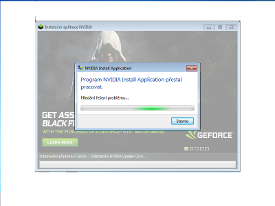

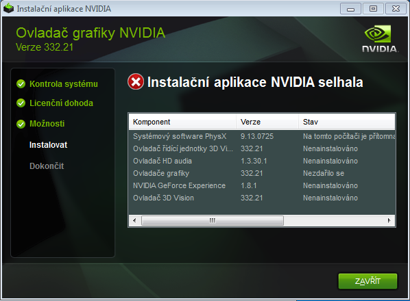

Udělal jsem všechno jak jste poradili včetně toho ccleaneru, pak sem stáhnul nový drivery z netu a při první instalaci to zamrzlo a psalo to, že program přestal pracovat tak jsem to spustil znovu a během instalace mi to vyhodilo hlášku, že instalaci nelze dokončit... Přiložil jsem obrázky.
--- Doplnění předchozího příspěvku (14 Led 2014 21:03) ---
Aha, tak se omlouvám, stačilo restartovat PC a už to šlo. Jdu zkusit ty hry a pak to restartovat jestli to bude mít pořád stejně FPS.
--- Doplnění předchozího příspěvku (14 Led 2014 21:13) ---
Zkusil jsem to a zase se to hrozně trhá a má to málo FPS... :(

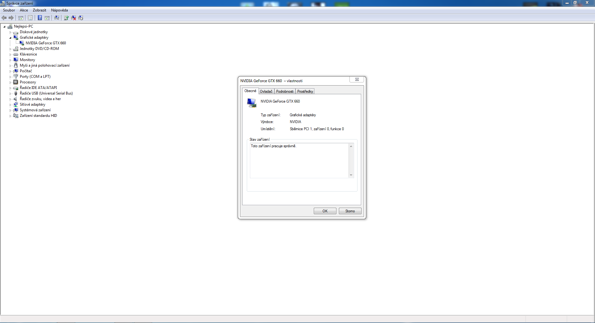

2. Jak se grafická karta zobrazuje ve Správci zařízení?
Tu aplikaci, která si říká Zážitek, nepoužívej.

2. Grafická karta se ve správci zařízení zobrazuje takto: viz. příloha
