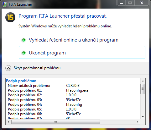

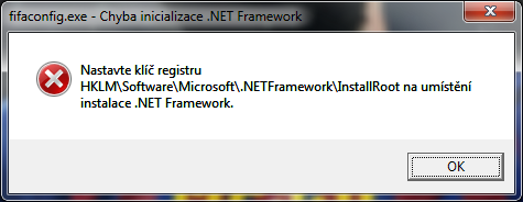

nedávno jsem si na Originu legálně stáhl DEMO FIFY 15 a ještě jsem neměl si ji možnost zahrát kvůli neustálým errorům. Při prvním zapnutí mi FIFA 15 přestala pracovat pod chybou CLR20r3. To jsem nevyřešil, pokusil jsem se promazat registry všeho kolem .NET Framework, hru přeinstalovat a píše mi to úplně jinou chybu. Tentokrát cituji: "Nastavte klíč registru HKLM/Software/Microsoft/.NETFramework/InstallRoot na umístění instalace .NET Framework. Všechny chyby budete mít dole v obrázku. Bojím se toho, že jsem udělal chybu někde v mazání těch registrů. Snažil jsem se celý .NET Framework z počítače smazat, ale ani to mi nejde (error dole v obrázku). Opravdu už si nevím rady, proto se obracím sem. Všem budu moc vděčný za každou radu.

No tak udělej to co říká chyba. A nebo znova přeinstaluj hru, tím by se to mělo nastavit samo.

Kdybych věděl, jak se nastaví klíč registru, klidně bych to udělal, ale vůbec se v tom nevyznám a nechci nic pokakat. Už tak se bojím, že jsem v registrech vymazal něco, co bylo pro .NET Framework hodně důležitý a nejde mi to ani přeinstalovat. Když si stahuji třeba verzi 4,5 (napíše mi to na konci instalace, že nebyla úspěšná). Přeinstalovat hru jsem zkusil 3x, nepomohlo. Vždy mi to vypíše takovou chybu.

Je to jedoduchý, otevři regedit, stejně jako v průzkumníku se doklikej k HKEY_LOCAL_MACHINE\SOFTWARE\Microsoft\.NETFramework, napravo rozklikni "InstallRoot", a tam napiš "C:\Windows\Microsoft.NET\Framework64\" (bez uvozovek), nebo kde to máš nainstalovaný. Pokud tam ten klíč není, tak ho musíš vytvořit.

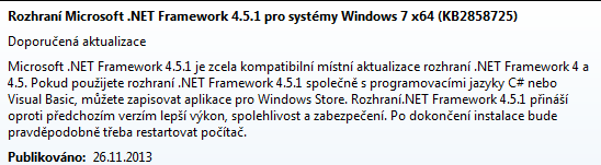

#memphisto: Já tam mám momentálně aktualizaci, kterou vidíš dole v příloze, ale dal jsem ji instalovat asi s dalšími dvaceti ostatními aktualizacemi, ale tato se mi nenainstalovala (bylo tam neúspěšně). Už vážně nevím, nejraději bych celý .NET Framework z celého PC odstranil a začal úplně od základu. Takhle už v tom mám strašný bordel... ale nevím jak na to :/
#tux: Díky moc za návod. Takhle jsem to udělal, ale já tam měl jenom pouze ten klíč (Výchozí)... přitom ty tam máš nějaké DbgJIT... Enable64Bit - to je divný... hodil jsem tam to InstallRoot, ale nejsem si už vůbec ničím jistý.

No tak to si to asi smazal. Takže vytvořit, a nebo importovat z jinýho počítače pokud to půjde.

#tux: Zkusím se podívat, jak to tam má v těch registrech brácha, který by je měl mít v pořádku. A pak tam stačí ty klíče vytvořit stejně, jako to má on - že?

Teoreticky ano.
