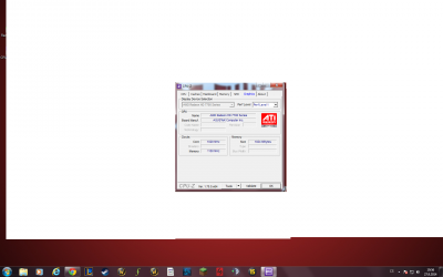

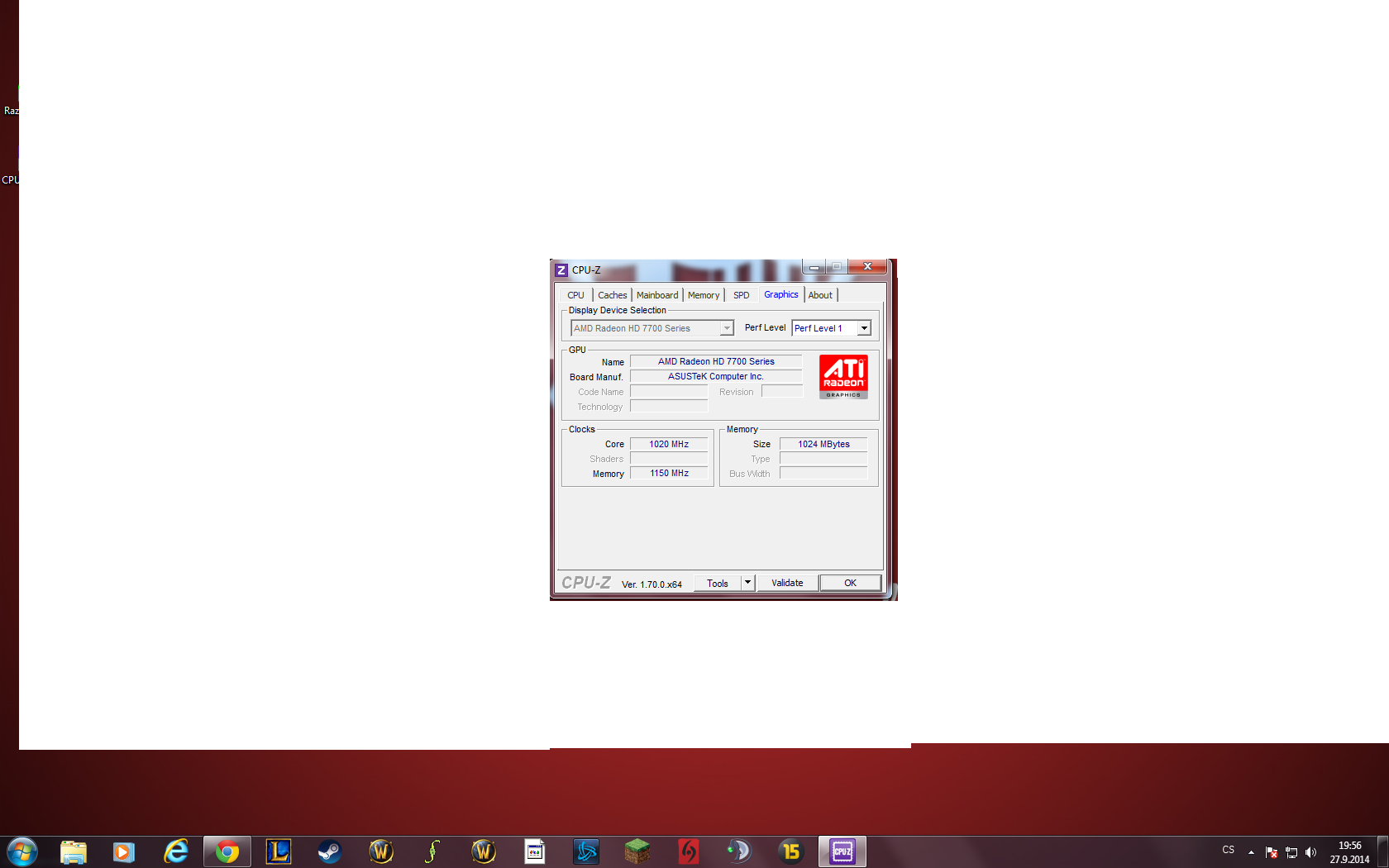

wipeee1
Příspěvky: 12
Registrován: září 14
Re: FIFA 15 - Proč se mi seká ?
Příspěvekod wipeee1 » 27 zář 2014 20:04
zde přikládám obrázek ..
Michael850
Elite Level 11.5
Elite Level 11.5
Příspěvky: 14681
Registrován: srpen 14
Příspěvekod Michael850 » 27 zář 2014 20:48
zřejmě to bude tady ta grafika http://www.newegg.com/Product/Product.a ... 6814121632 takže bys to měl rozjet asi na střední detaily v rozlišení 1280x1024 zkus si to tak nastavit a zkus si s frapsem třeba změřit kolik máš FPS (optimální by bylo kdyby se to pohybovalo kolem 30FPS
