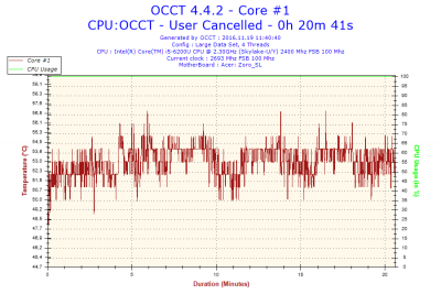

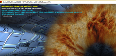

teploty?
Furmark aspoň 15 minut, pak vyscreenovat
OCCT pak to samé
V ovládacích mám nastavený maximální výkon a režim pro více monitorů. Napájen je skoro pořád. Desku teda odtraňuju, stejně měla pár chyb.
