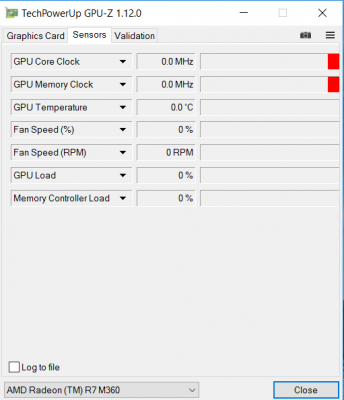

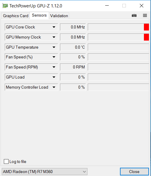

Mám trochu podezření, jestli to nebude automatickým přepínáním graf. karty (integrovaná na tu lepší) sledoval jsem GPU-Z a občas se ty grafické karty samy přeply, dle výkonu nejspíš.

creativ718 píše:To jsem ověřoval a vypl jsem co se dalo, ale stále to dělá.
To by mohlo být ono. Co máš za notebook ? Zkusíme najít způsob, jak nechat zapnutou jen tu externí.

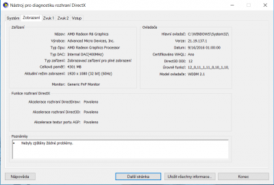

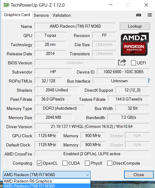

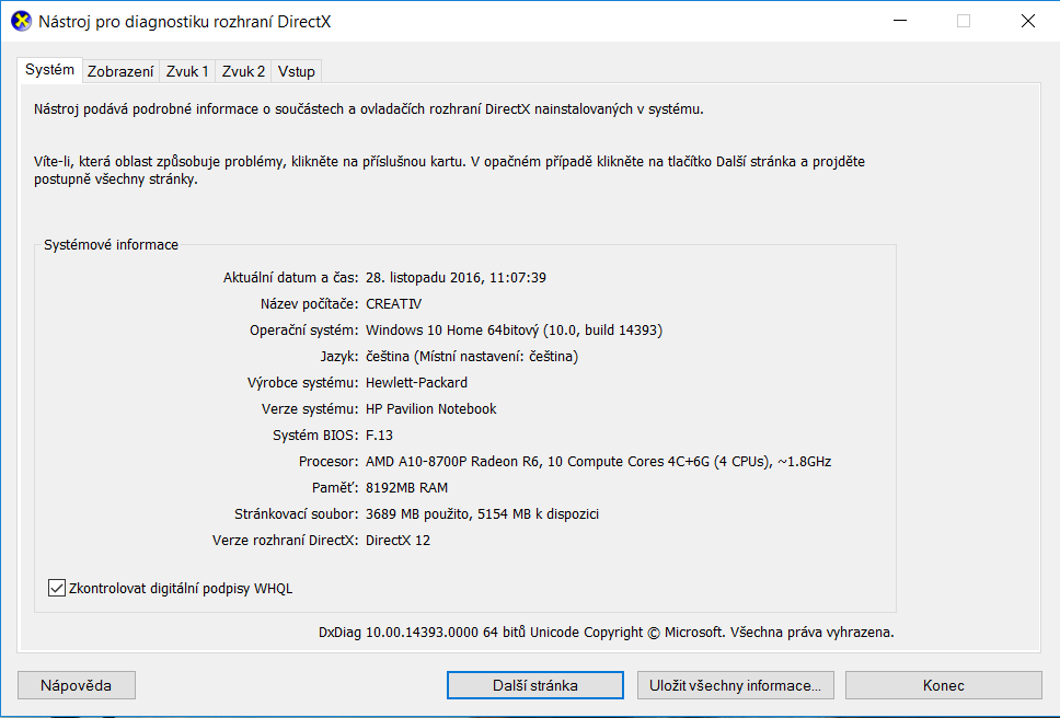

Nemám teď možnost zjistit přesný název, ale jedná se o značku HP, grafika je AMD (procesor také). Zítra večer napíšu podrobnější info :)
creativ718
Příspěvky: 183
Registrován: srpen 13
Re: Cs:go padání do okna
Příspěvekod creativ718 » 28 lis 2016 11:11
Tady je více info

V AMD Catalyst Control Center (pokud nemáš, stáhni) v sekci Graphics -> PowerPlay nastav Plugged in: Maximize perfomance a Battery: Maximize perfomance.
