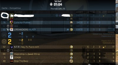

chtěl jsem se zeptat, zda nemá někdo info/tip proč se mi zhoršil v nedávné době ping na CS:GO (dřív 30-50, ted to lita kolem 70-přes 100), CS GO se mi stalo skoro nehratelnou, někdy je to lepší někdy horší, ale obecně se to zhoršilo. Stejně tak dota 2 se mi se víc seká, ačkoliv ping je ok, myslím že kolem 40-50ms.

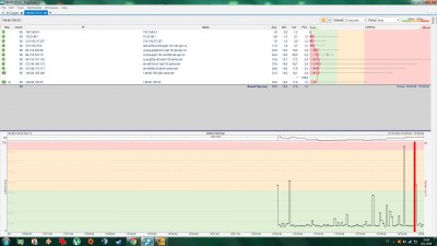

budu potřebovat trochu povodit za ručičku. program jsem stáhl.
nevím co nastavit do:
Do kolonky "Target Name" zadáme adresu herního serveru - neznám ji, nevím kde to najdu. asi ve hře to jde někde zobrazit?
"Trace Interval" je časový interval ve kterém se měří trasování. Nenastavujte příliš nízkou hodnotu, jinak bude lagy způsobovat samotný program také nevím jakou hodnotu tam dát...
"Focus Time" zde zadejte dobu, po kterou bude probíhat měření. - jo tak sem dám třeba 5minut

Příspěvekod Uziv00 » 21 led 2018 10:12
Výborně :-) A teď je třeba zachytit 70-100ms pingy, o kterých píšeš.

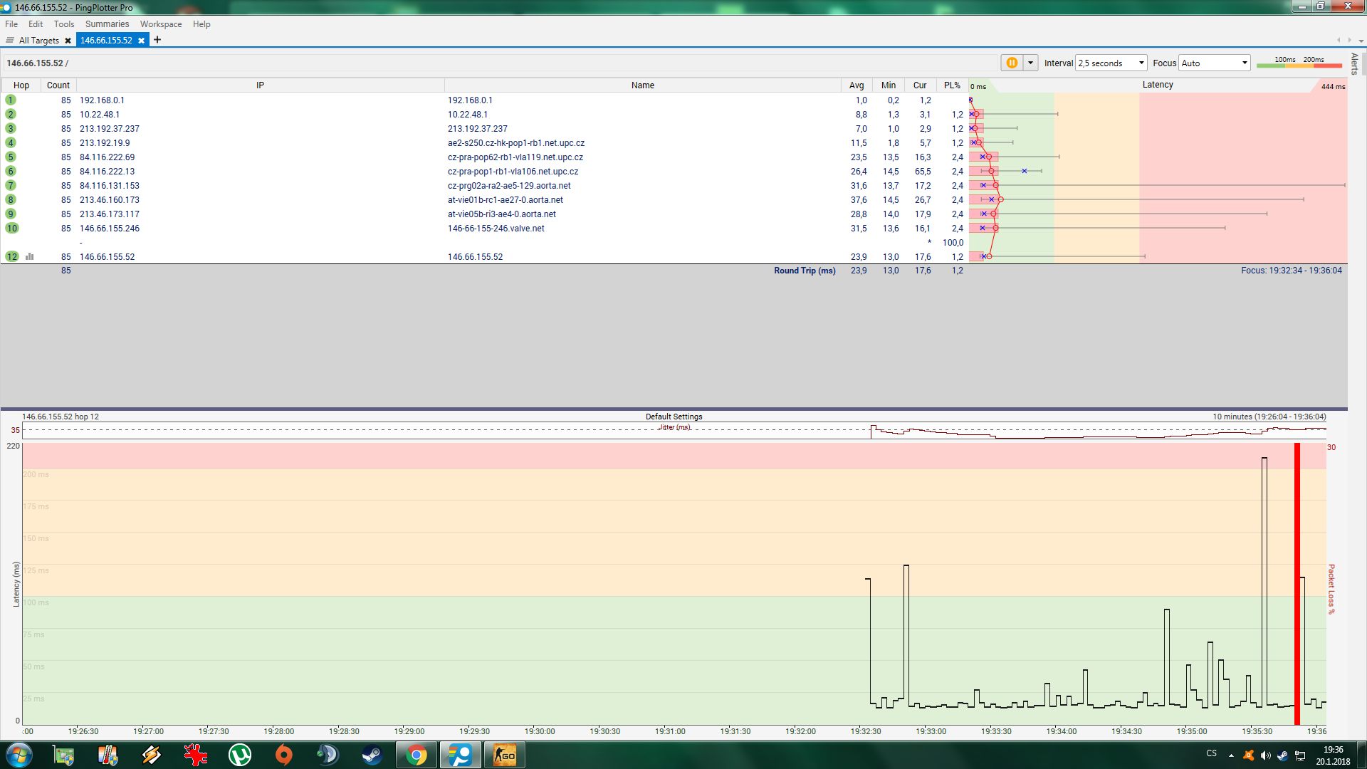

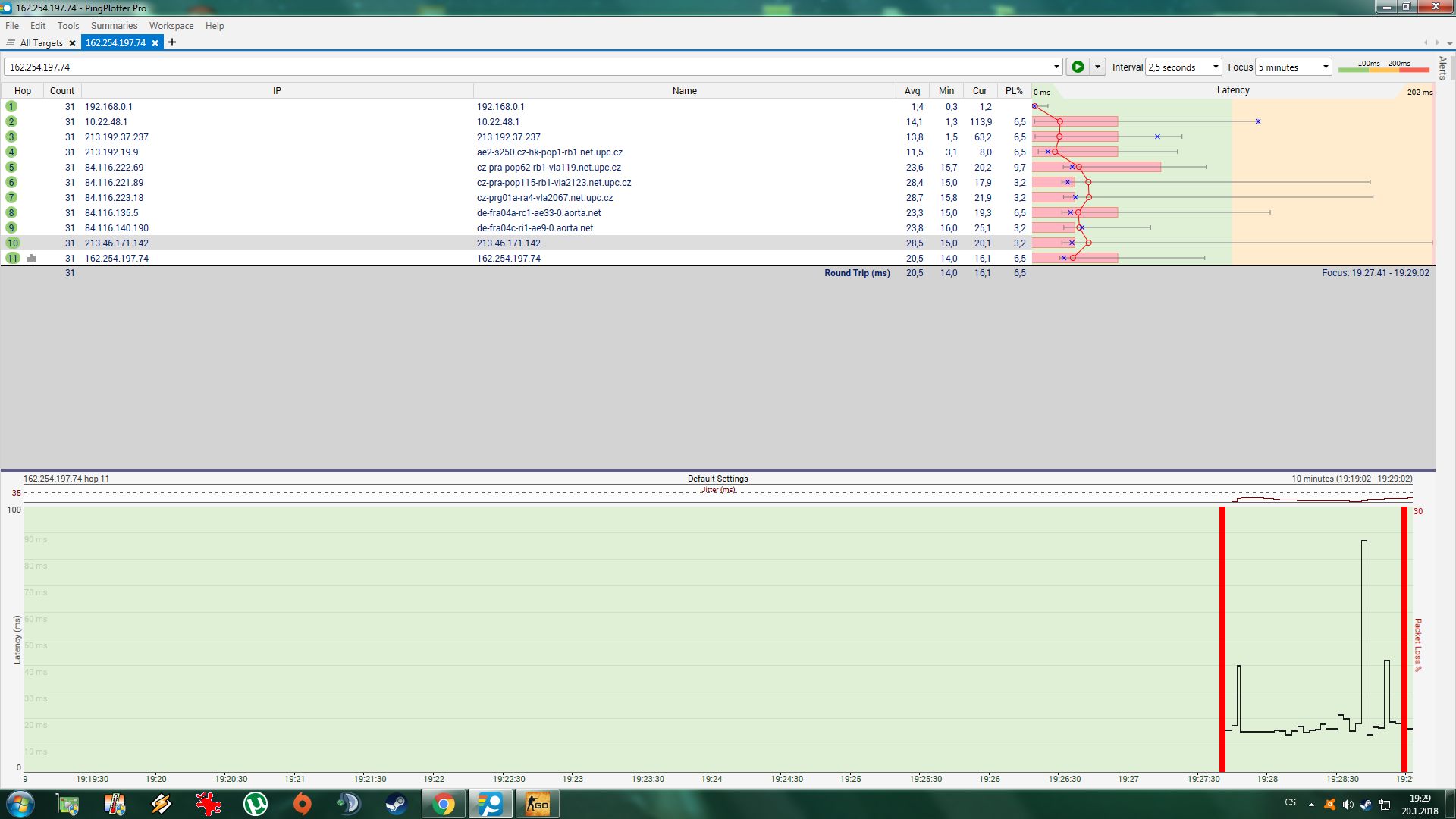

Příspěvekod vlkosek » 21 led 2018 15:03
jakmile se objevilo sekání, tak jsem to pausnul a posal. toho sekání se chci zbavit. pokud je vyšší ping a jede to plynule, tak to vlastně nevadí. vadí to sekání. to je snad logické
tady je to jasně vidět

Příspěvekod Uziv00 » 21 led 2018 16:53
Já řeším to, na co se ptáš. Ve tvém úvodním příspěvku je:
Zrovna tak zní i název tématu. Je to logické?

Příspěvekod vlkosek » 21 led 2018 16:58
ok je to logický. hod to za hlavu, co se sekáním?
ping máš ve hře taky napsanej 90. v čem je teda problém? dá se to vyřešit? ano, jiný tip připojení (Zvažuju pevnej drát) nebo anténu nechat dát o 4m víš na střechu
Re: horší ping
Příspěvekod Uziv00 » 21 led 2018 17:13
Jak píše petr, wifi je vždy špatná. Ty máš v jednom obrázku průměrný ping 20, v druhém 23. Cože je pro wifi připojení normál. Dokonce bych řekl, že dost slušné. Kabelové připojení je nejlepším řešením problémů s pingem. A samozřejmě také pomůže dát anténu na střechu.
