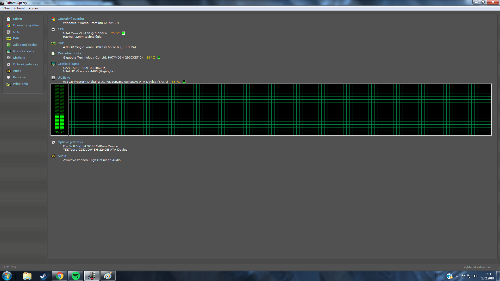

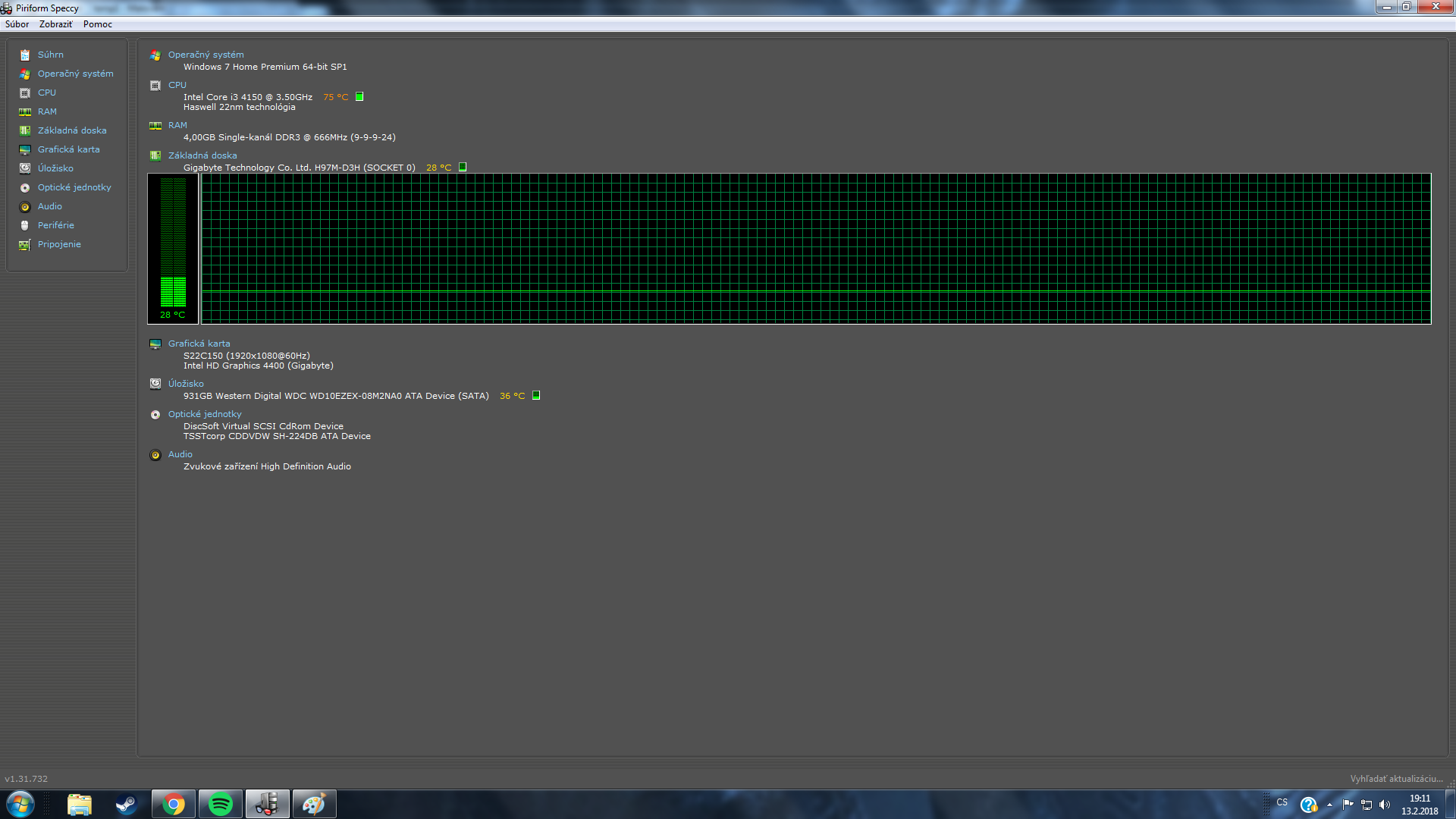

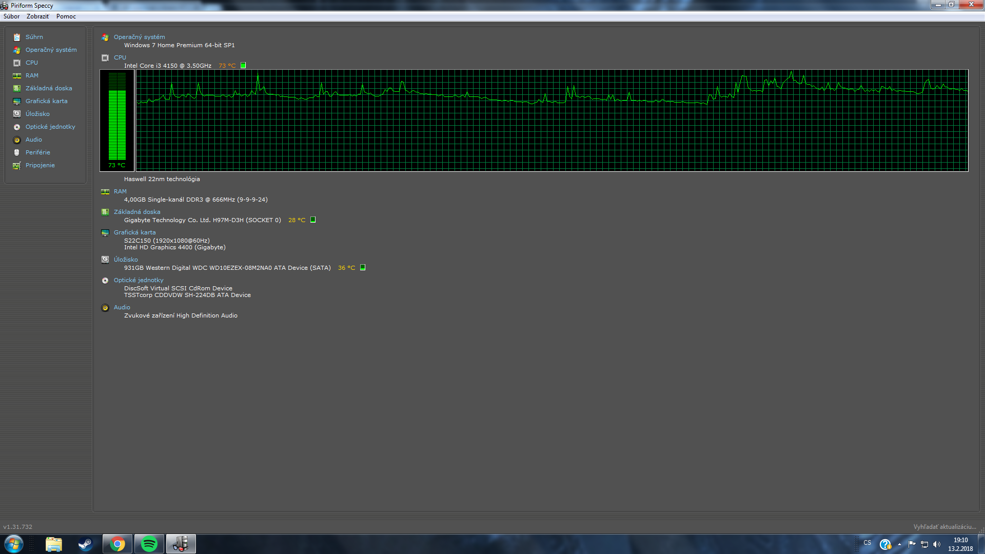

sonyr732
Příspěvky: 6
Registrován: únor 18
Re: Ani sám nevím
Příspěvekod sonyr732 » 13 úno 2018 18:48
Zrovna se sem snažím hodit screen pro upřesnění, ale nemůžu na to přijít :D
Dodatečně přidáno po 1 minutě 3 vteřinách:
Okopírováno z programu Speccy:

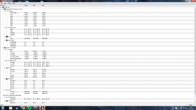

sonyr732
Příspěvky: 6
Re: Ani sám nevím
Příspěvekod sonyr732 » 13 úno 2018 19:03
Jsem tu novej, ani pořádně nevím, jak se sem screen dává :D ale kdybych na to přišel, stačí pár screenů, z toho programu Speccy, či jak mám ty teploty vysledovat? :D

sonyr732
Příspěvky: 6
Re: Ani sám nevím
Příspěvekod sonyr732 » 13 úno 2018 19:12

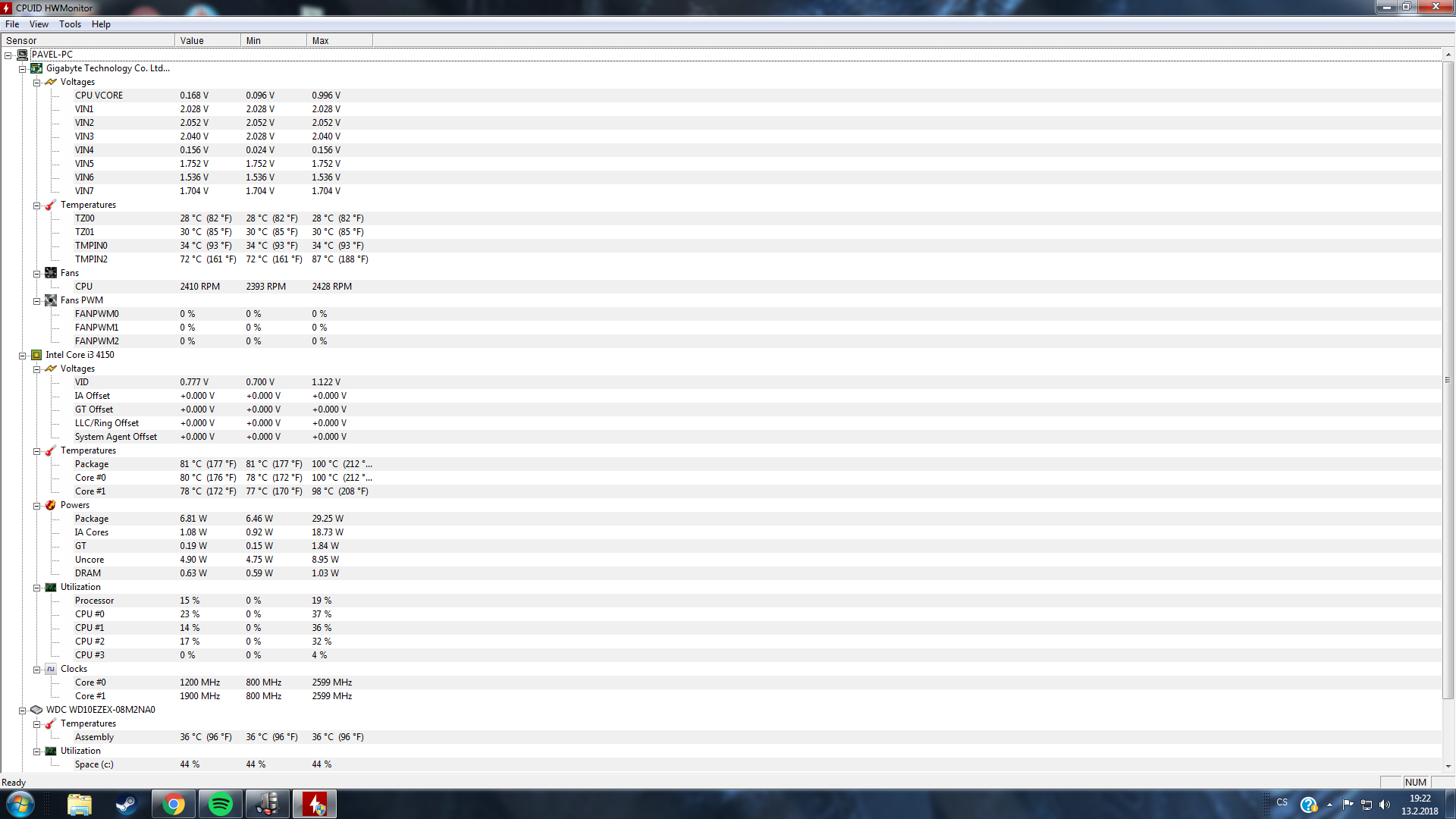

JMaSha
Příspěvky: 247
Registrován: únor 16
Bydliště: Olomouc
Re: Ani sám nevím
Příspěvekod JMaSha » 13 úno 2018 19:14
Máš šíleně vysoké idle teploty procesoru. otevři skříň a pořádně to zkus vše profouknout vzduchem. Pokud si chladič z CPU nikdy nesundával, hodilo by se i přepastování.
Dodatečně přidáno po 3 minutách 18 vteřinách:
Zkus se ještě mrknout na teploty v HW Monitoru, jestli se přibližně shodují. Pokud ano, zkusil bych to nejdříve profouknout. Pokud to nepomůže, může se jednat právě o tu havěť, která ti úspěšně vytěžuje procesor.

flowem
Příspěvky: 2831
Registrován: březen 13
Re: Ani sám nevím
Příspěvekod flowem » 13 úno 2018 19:28
100°C, když ten CPU není ani 100% vytížen?
Podle mě ti špatně sedí chladič na CPU, pokud se v tom nevyznáš, vyfoť PC zevnitř a napiš, kde všude máš ventilátory a zda se všechny točí (+ i jejich směr).
