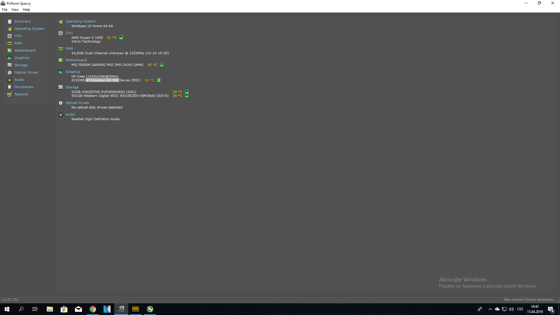

Jak máš nastavenou grafiku ve hře? Nemáš náhodou zaškrtnuto "smooth framerate"? Hoď sem screen.

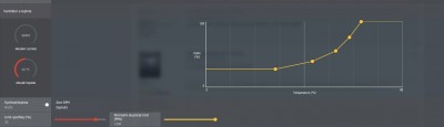

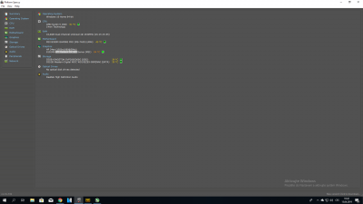

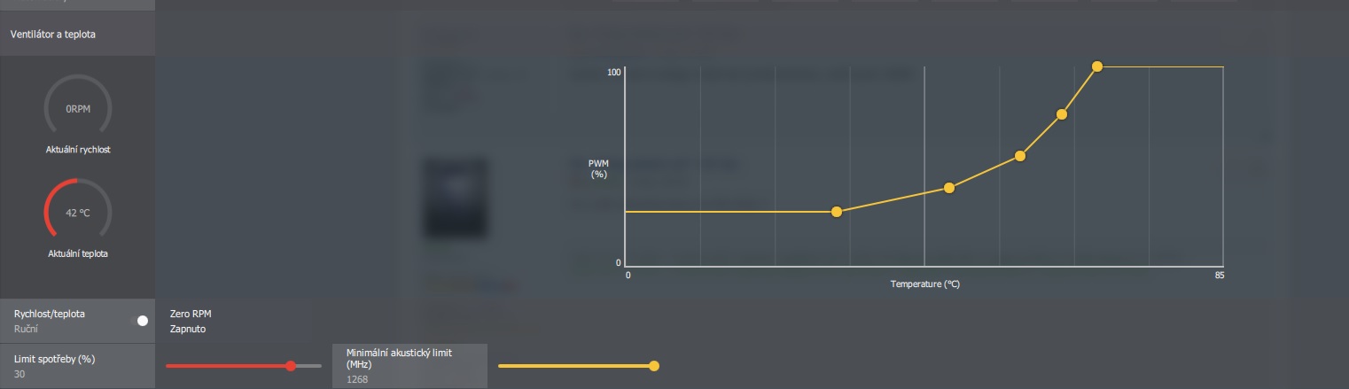

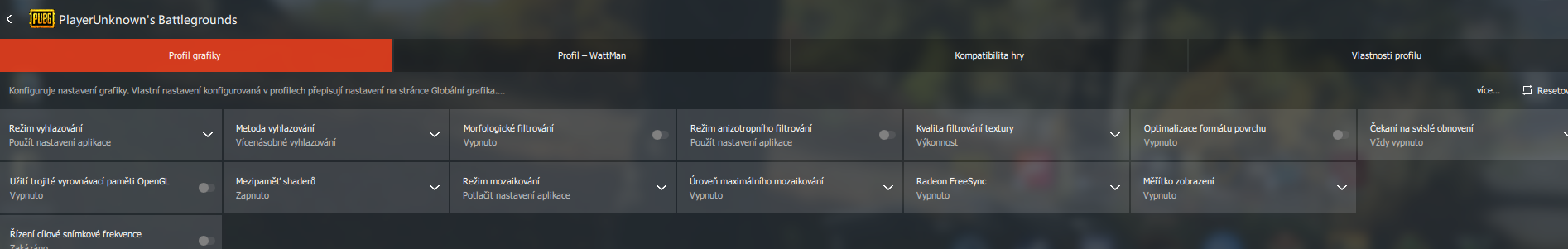

1) Throttluje ti grafika, vidím u ní 85° což bývá defaultně max ve wattmanovi, pak začne snižovat výkon. Default jedou větráky max na 60%, postnu ti tu screen jak by to mohlo vypadat, můžeš i zvýšit power limit, radši jenom na 20%. Zvýší se štáva co si grafika vezme, ale pomůže to ve výkonu. Na druhém screenu máš nastavení grafiky pro pubg.
2) Co tam máš za ram? jede ti na 2666 MHz, to je rpo ryzen dost málo. Pokud není zaplé XMP, tak zapnout v biosu.
3) Postnu ti tu návod, pokud to nemáš na SSD, počkej až to tam mít budeš, do té doby žádný návod moc nepomůže. Zkus udělat vše a pořádně si to přečíst.

V pubg můžeš vypnout replay/detahcam pokud nepoužíváš, taky ovlivnují výkon. Pokud se na to vydržíš dívat, nastav antialising na very low nebo co nejnižší. Vypni 3d character render when checking inventory. Nastav vše na very low, textury na medium.
