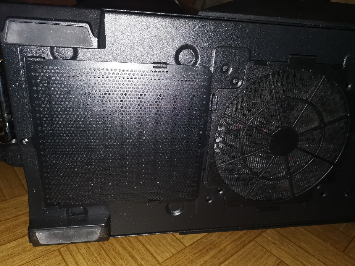

Tak jsem zkusila pár her a fakt to vypadá na to přehřívání zdroje. Ten ventilátor zdroje se začal točit hned po spuštění. Prvně jsem měla PC položený na boku s otevřenou bočnicí, dala jsem celou hru a v pohodě, pak jsem PC zvedla, zavřela bočnici, dala tam takový ten ,,filtr" (viz fotka) a za chvíli hned restart. Dala jsem ten ,,filtr" teda pryč, zkusila jsem to znovu. Vydrželo to cca 3 hry a zase restart. Vypadá to tak, že když budu chtít hrát Warzone, tak budu muset vždy otevřít bočnici a dát PC na bok.. :huh:

Nějak nechápu, jak může něčemu pomoci otevření skříně, proudění vzduchu musí být najednou v podstatě na 0, pokud to opravdu pomůže, tak máš asi spíš problém s airflow a vzduch prostě "stojí" a logicky se to musí přehřívat, proto to padá, bočnice přece musí být zavřená a pokud vše správně funguje nemůže to být důvodem zvýšené teploty. Nemáš náhodou špatně otočené ventilátory :lol:? To bývá totiž dost často hned další CZC specialita :lol:. To by celkem dost věcí vysvětlovalo.

Michael850: Máš pravdu, nějak jsem si neuvědomila, že by to vlastně narušilo celý air-flow jako takový. :-D Jinak větráky jsou správně, ale v case jsou ještě další 3 místa, kam by se daly dát a nejsou tam, tak možná i tak přikoupím jeden nebo dva, abych ten air-flow ještě podpořila.
Minimálně jsme tím ale vyřešili to, že se zdroj může konečně nadechnout. :-)

LuraCZ: Čím si to takhle vyřízla? :D

Pokud myslíš, jak se mi podařilo otevřít ty průduchy, tak ona tam byla vždycky fakt malinká mezírka , tak jsem tam vždycky strčila plochý šroubovák a prostě to roztáhla. :-D

Aha.. a já si myslel, že jsou ty průduchy řezaný kotoučovou pilou. :D Dobrá práce se šroubovákem. :D
