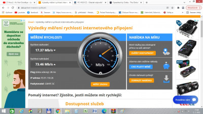

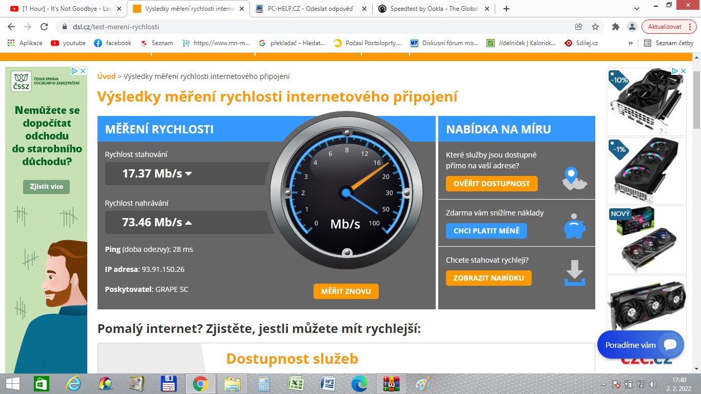

Kde to měříš? Zkus https://www.speedtest.net/ a dej screen.

Ted se mi povedlo nějaký to měření...
Nemám kam vzít počítač. Co mám známý, tak ti mají internet od toho samého
Contr strike nemám...
