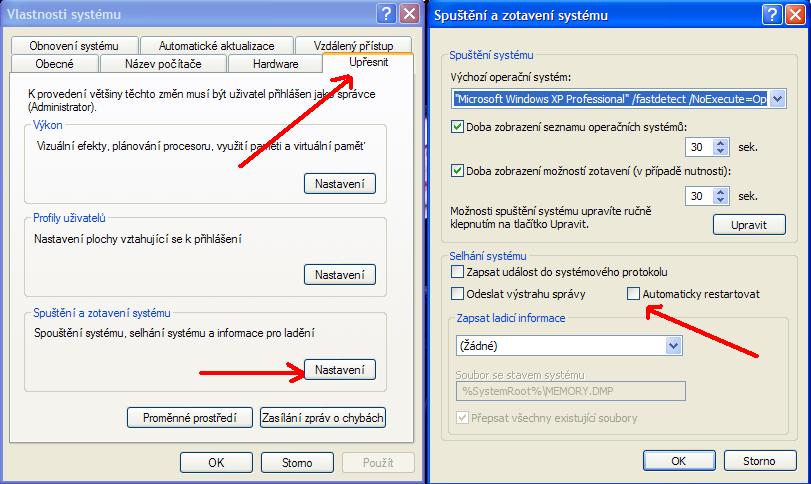

Tento počitač, Vlastnosti - Upřesnit. Zde vyber dole Nastavení a odškrtni Automaticky restartovat. Pak sem napiš to číslo chyby.

Blue spirit ty si nejaky mechanik na pc ???? a ted uz se mi to nebude restartovavat ??
Re: Restartování pc
Příspěvekod guest » 11 říj 2009 14:29

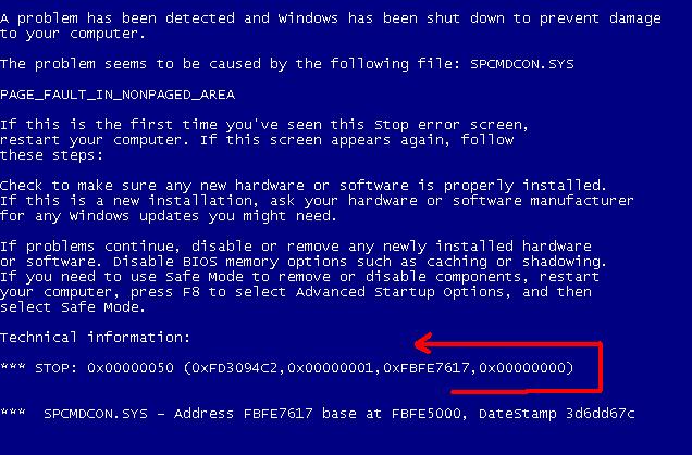

Nebude se ti to restartovat při té modré obrazovce abys sem mohl napsat to číslo chyby které to vypisuje.
Např. viz. screen:

přesně tuhle modrou obrazovku mi to ukazuje ja musim zjistit to cislo za tim stop ??a ja to mam vyskrynovat a podle toho se to pozna ??
